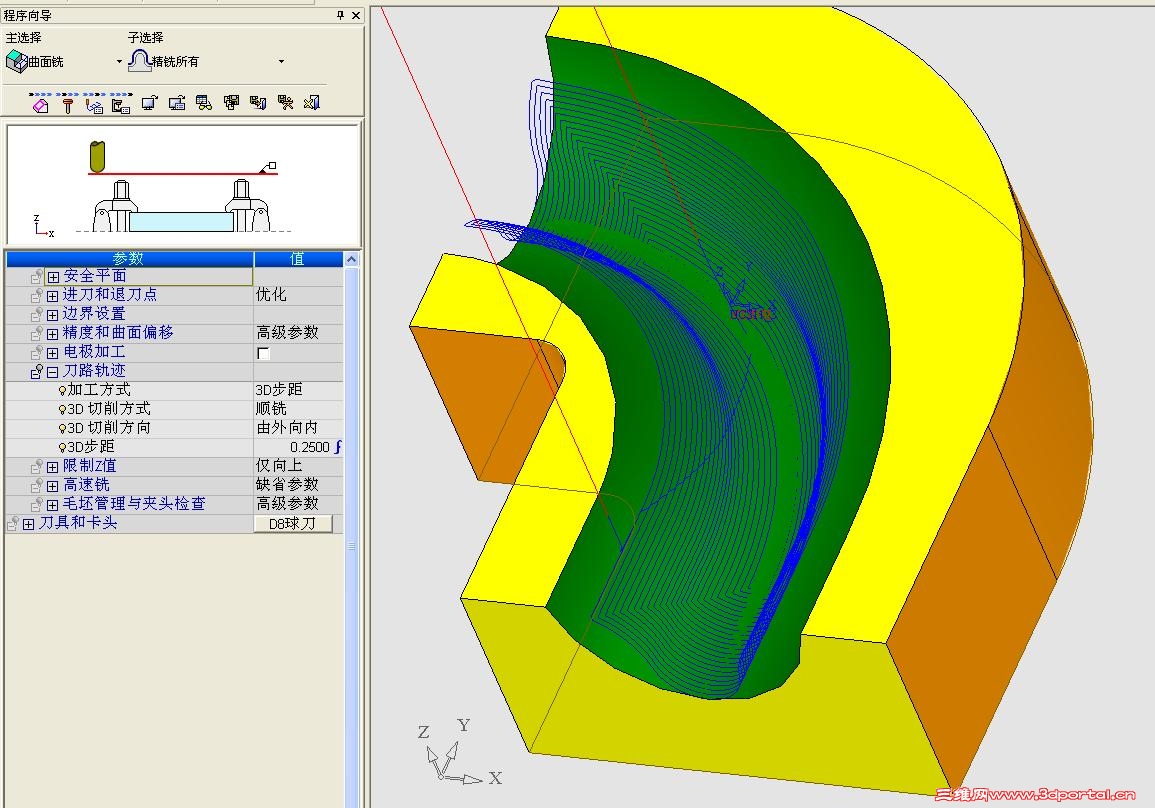

, f/ {# q) w7 B& ^3 h( e3 k. d2 B4 Y我在Cim E8.5曲面精铣里设置的, 是顺铣 ,  可是出来却是逆铣呀!
( a, g0 L, ~% L' ^+ E4 `
# F! Y- H) c2 y) \不知用Cim的高手们遇到这种情况没有?  这是我录的视频!

主轴正转,右补偿, 怎么会是顺铣呢?

上面三位看来都没认真研究刀路,此问题从IT版的3D STEP开始就这样,通常我用此程式时都是先顺逆对调的

3 W' l0 z3 }( ?: R/ N: g- v# Z首先,看你是否选错,另外如果你用的中文版,要看是否翻译错误。, v9 ^2 a+ Q, t0 A2 p. I( q
其次,本来电脑就没那么智能,不好判断,你得手工看是否需要修改。9 U" b. q3 k, G. E: ^6 j
比如:* N6 L! O' v# v2 @, r0 z
1、对于一个平面来说,球刀刀尖根本就没有顺逆铣的区别,平刀同时有顺逆铣存在。
. N7 W" @9 M2 Q: s5 c2、对于一个凹槽来说,逆时针为顺铣5 U' l4 W* E% j! C( p
3、对于一个凸台来说,顺时针为顺铣
3 f0 ~: W# Q: A/ |, E( N/ k4、对于一个同时既有凹槽,又有凸台的形状来说,无论你怎么选,总有部分曲面是逆铣。6 a0 O* A3 X7 \6 D
5、对于你这种,我们一看知道是凹槽的形状,电脑未必知道的形状(因为有开放边),可能会选错,这里需要你人工选择。
; {6 s$ _+ k: [8 H4 B1 U; A2 W3 C
/ g9 I2 X3 p0 j5 r0 X) T最后一点,你这种3D STEP加工这样的形状,很糟糕呀!用到E8.5了,该学会用新策略来做了,这都是以前IT的做法吧。

   我也是认为翻译错误,  一直都是把顺铣 当作逆铣用5 R; k; o) L& U+ L. c5 {0 @" j3 {
; p, t& b0 ^7 z- z) ?! x( u) B& \
所以用软件的时候,每次选择 我都是逆铣  ,  而且CE,UG 两个软件错误是一样的。& J+ F2 F- a- l1 {( P; N: [( F/ f. I
) {. B. X/ b9 T' }没办法,因为这个顺铣逆铣 被老师傅都不知道骂了多少遍了。。。。冤。。。
