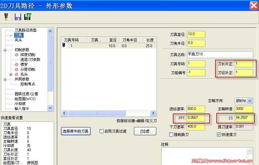

[已解决] X4版,这几个功能是什么,怎样使用,谢谢

FPT是每齿(刃)进给量,CS是公制切削速度94.25米/分,上面是刀长,刀具直径补正号。
 楼主| 发表于 2010-7-17 20:52:07 | 显示全部楼层 来自: 中国江苏泰州

谢谢您,我刚学MCAM,所以有许多入门问题。
