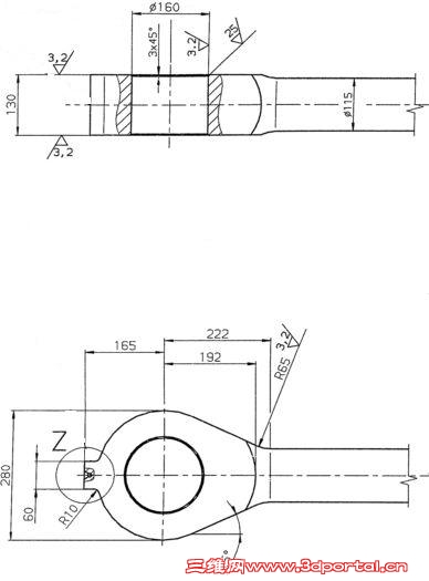

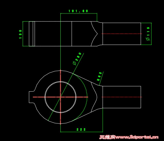

请问用UG这个R65的圆角怎么弄哦,小弟在此拜谢了~!
发表于 2010-7-17 11:07:43 | 显示全部楼层 来自: 中国江苏苏州
最后倒R角 先把他们两条线相交
 楼主| 发表于 2010-7-17 11:19:37 | 显示全部楼层 来自: 中国江苏无锡
不懂哦  我是菜鸟  具体怎么操作啊 谢了啊
发表于 2010-7-17 12:09:17 | 显示全部楼层 来自: 中国重庆
你这个,直接画个草图,一次可以用拉伸命令,一次就出来了
发表于 2010-7-17 12:32:26 | 显示全部楼层 来自: 中国浙江宁波
可以先话画好 最后倒角把

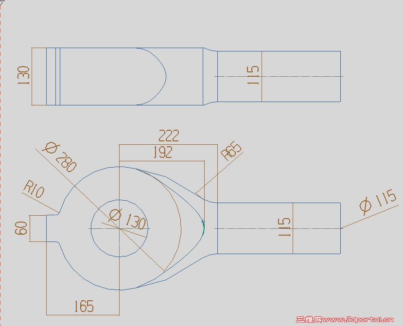

发表于 2010-7-17 21:11:38 | 显示全部楼层 来自: 中国山东济南
我的理解,可能不对,大家讨论一下。个人觉得此题不错。 1# 一心绝对
r65.rar
110.32 KB, 下载次数: 4
beyond2009 + 5 应助

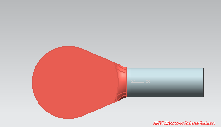

发表于 2010-7-17 23:21:44 | 显示全部楼层 来自: 中国四川广元
beyond2009 + 3 应助

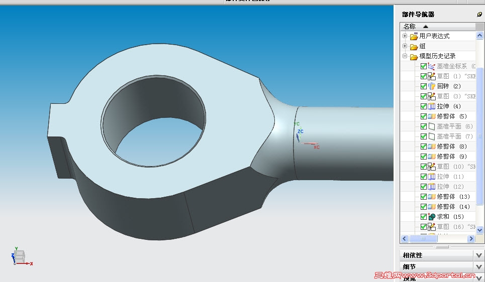

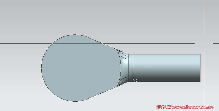

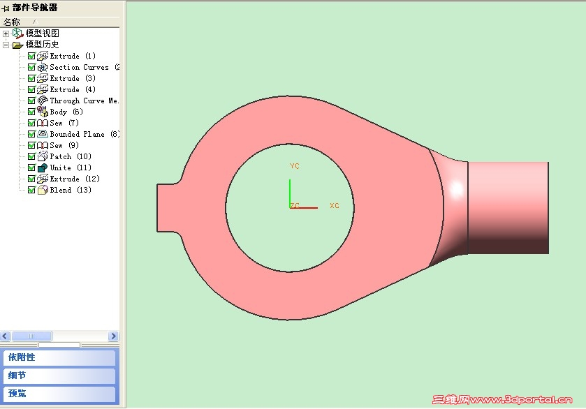

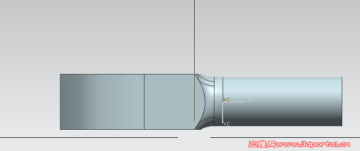

发表于 2010-7-20 19:58:10 | 显示全部楼层 来自: 中国福建福州
beyond2009 + 3 应助

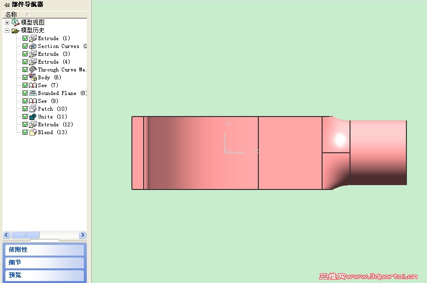

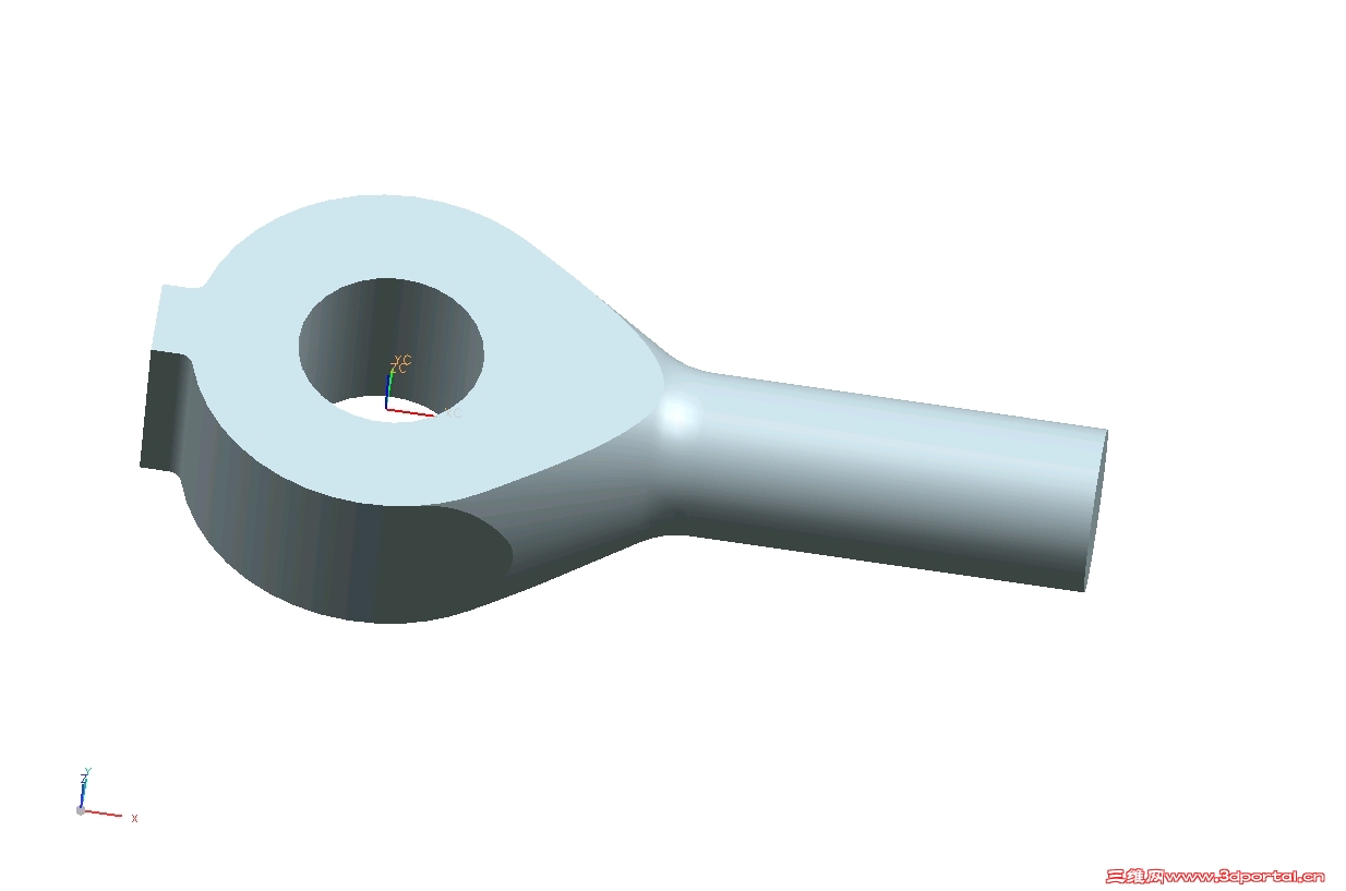

发表于 2010-7-20 22:16:25 | 显示全部楼层 来自: 中国山东济南
本帖最后由 shabisgabi 于 2010-7-20 22:19 编辑 ' y$ h4 a: u: _! U0 M( M' q+ \: k
; k& S: e; m  l5 _1 R& J
请大家看看是不是这个效果
