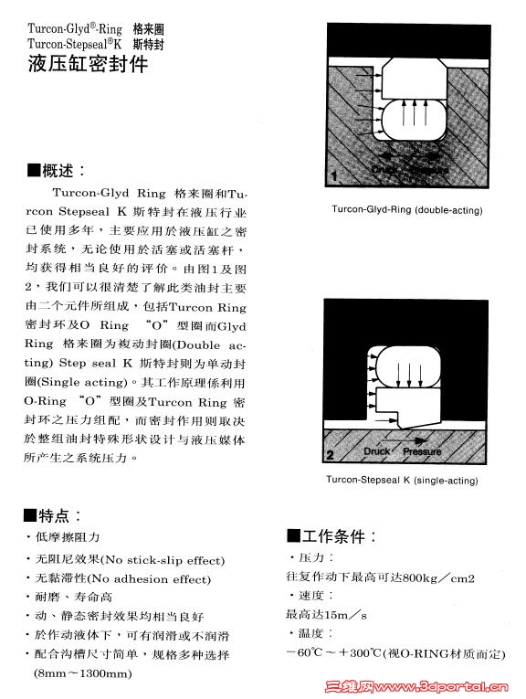

0 ^( ~% }( r; Y# v今天我在单位里听到了一个新名词,格来圈,现在我只知道它是密封圈的一种,在产品样本中知道是适用在往复运动的柱塞杆和活塞杆中,其它就不知道了。各位前辈有谁使用过格来圈?效果如何?它们主要可用在什么场合?与o型圈相比有什么不同?希望大家一起探讨下。谢谢

格来圈主要用在活塞密封,用在柱塞杆的叫斯特封,由PTFE密封环和O形圈组成,具有低磨擦力、耐磨损、抗挤压、耐高温等优点,不过安装比较困难,需要专用工具,建议用派克的OK圈代替。
发表于 2010-7-17 17:56:21 | 显示全部楼层 来自: 中国四川成都
格来圈和斯特封是用于油缸中的组合密封件。见图& D9 E; q3 T- n/ d: y

安装格来圈和斯特封的沟槽加工要求比较高,使用过几次,总是发生内漏,特别是在低压状态下
