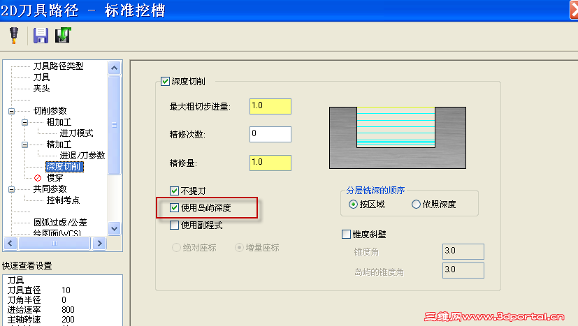

[已解决] 为什么没有岛屿深度值的控制
发表于 2010-7-17 14:12:16 | 显示全部楼层 |阅读模式 来自: 中国江苏泰州
本帖最后由 ZHYJ96 于 2010-7-17 20:49 编辑 7 e6 }3 N9 k# V: j/ X3 w

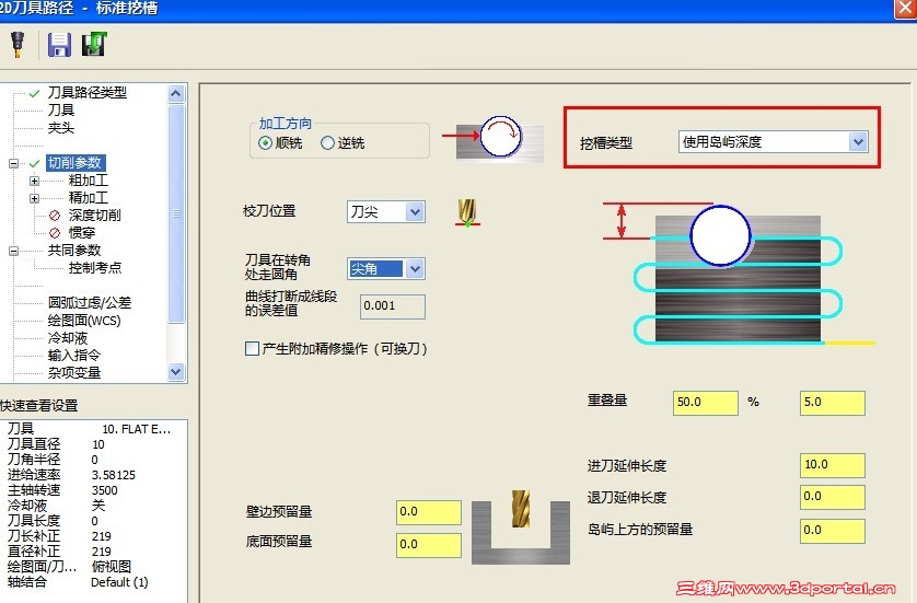

发表于 2010-7-17 19:47:54 | 显示全部楼层 来自: 中国广东深圳
