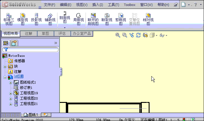

[求助] 关于部分剖视图的问题
发表于 2010-7-17 16:14:38 | 显示全部楼层 |阅读模式 来自: 中国山东烟台
因为剖切线没有完全切透模型的边框线,剖视图的上下应该为断开的样条曲线,
+ t; I7 ^' O( u, x: T但实际上是的剖视图不是样条曲线,怎么改过来?

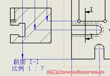

 楼主| 发表于 2010-7-17 16:18:16 | 显示全部楼层 来自: 中国山东烟台
1# 20082008live / [# A, u2 O/ G- E1 l/ U
2 A, a$ b. ^) b- a4 P4 q
- m  ?* u) L0 ]: P: I0 R5 `4 g1 ?8 n8 O
应该是这样的
发表于 2010-7-17 18:45:06 | 显示全部楼层 来自: 中国江苏常州
得后期再做个处理的,见下面动画

 楼主| 发表于 2010-7-18 09:11:57 | 显示全部楼层 来自: 中国山东烟台
谢谢三楼的好兄弟,按照你的方法已经解决,你的热心帮助让我很感动
