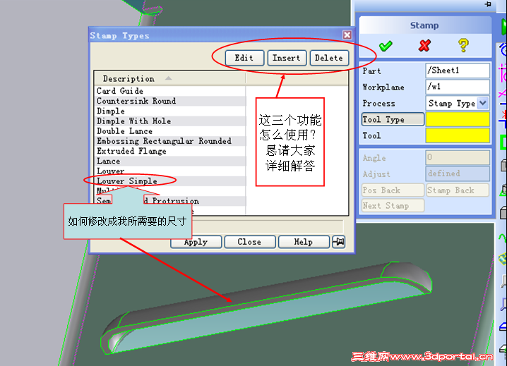

钣金 STAMP里的LOUVER SIMPLE(钣金透气窗)如何设置成我所需要的尺寸?如果是我常用的尺寸,那我该怎样操作使得我下次可以方便调用呢?

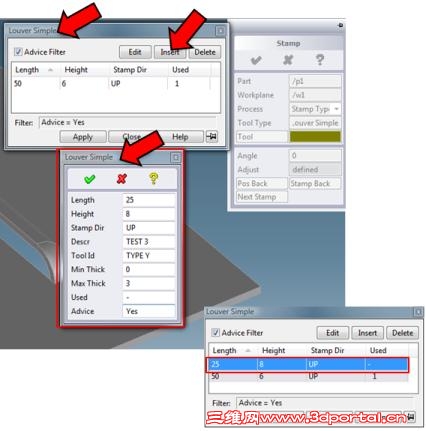

直接的方法是,进入"LOUVER SIMPLE"菜单,用"INSERT"加入相关参数即可.
1 c5 W6 @& T9 v* }) q 48.jpg 49.jpg ! I( n* h+ P0 N* E# [
) a  {2 k4 [: ^7 j# P6 b; m当然,必须存档,才可保留,来日方可再启用.
: Z- C5 r9 D$ t0 q7 [ 50.jpg
