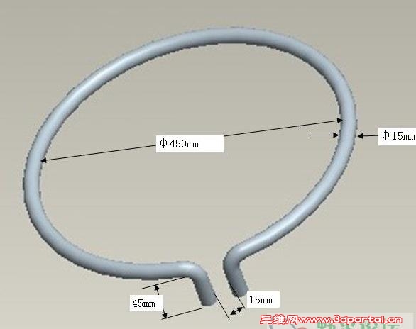

这个图形怎样画简单

用扫描可以

扫描可以一次成形,对我这样的PROE新手来说,也还算是比较简单的。

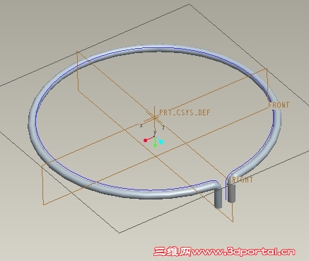

画曲线,用扫描(或用管道功能)

11
1 E: V$ C3 B" f, C+ }7 A7 |% V0 s5 u/ \  T
画了一个,参考一下吧

用扫略或管道功能。
 楼主| 发表于 2010-7-18 09:58:08 | 显示全部楼层 来自: 中国天津
[quote]画了一个,参考一下吧
& e* _9 D# H: J2 b4 m9 {金华兴 发表于 2010-7-17 20:550 D1 I, w8 w4 J7 L  G+ F
谢谢,终于解决难题了

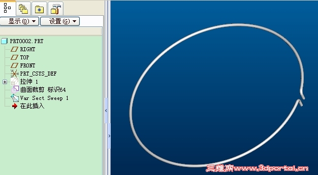

先拉伸一个曲面圆筒,然后剪切出一个缺口,这样就可以得到VSS用的路径了,再用VSS就能画出来(贴不了图,不好意思)
