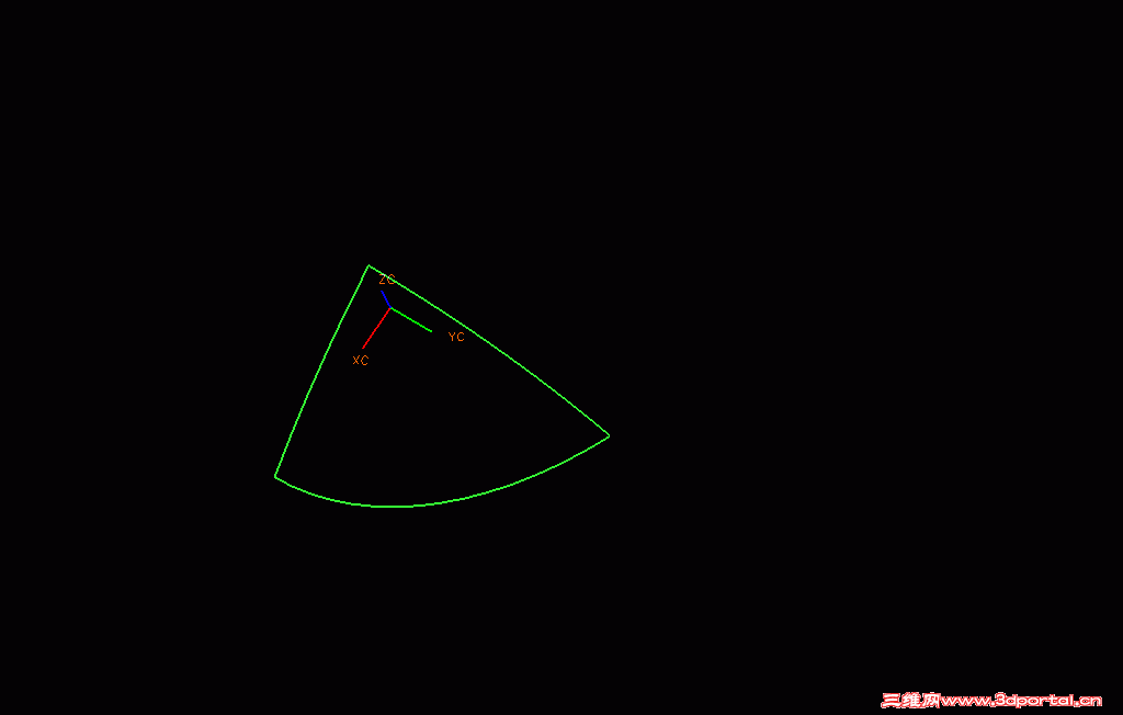

11.gif 这样的曲面如何做啊   本人初学UG  高手莫见笑) a2 m2 L3 E4 m# N8 O$ `& D

可用网格曲面,一点和圆弧为主曲线,其余两曲线为辅助曲线。
 楼主| 发表于 2010-7-17 21:01:41 | 显示全部楼层 来自: 中国浙江宁波
