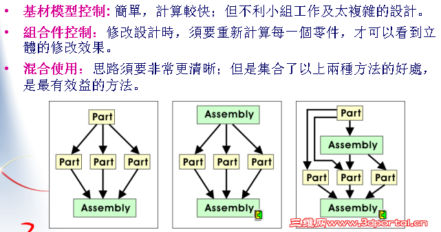

- S5 U7 `6 g9 P7 @我用 自上而下 方法有三 大家参考:6 Q: J7 D9 `$ E
1.方法一 新建总装 建草图  可以用块 可以用一幅图 或几幅(几个平面的草图)  然后插入  新零件 根据草图 设计 并细化 各关联 零件
% G: \) q0 T& e* W8 `2.方法二 新建总装 建草图  或不建草图  插入一个 画好 或者 画了一部分的 零件  ,进一步根据草图 或根据辞零件设计相关零件  比如夹具设计  可以先插入零件 在根据零件 设计各夹具体

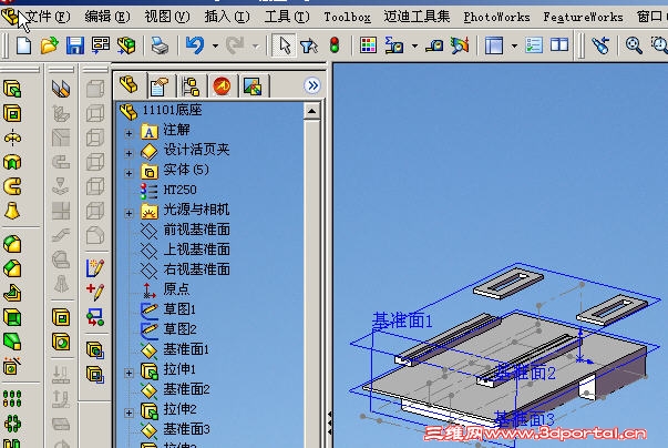

" T. z3 F% u7 \8 Z& ]1 A# G3。零件的设计 也可用到 自上而下 (大家不要 诧异 用了你就知道 ) 比如设计一个底座 先在 上平面 和正平面 建立两个草图 反映零件的 大体 轮廓 在设计 并细化 零件个项 特征 (如果不是这样 复杂零件我怀疑你是超图 不是设计)

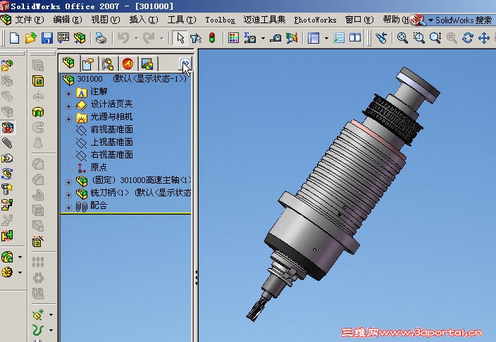

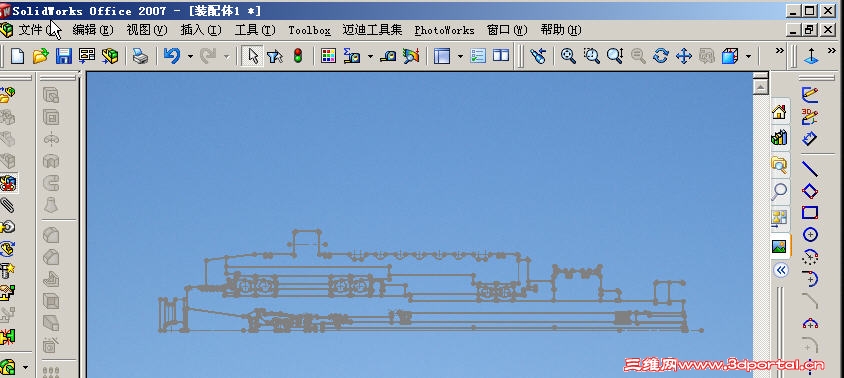

% s- z2 w3 a2 L: r) Z! s方法一 / Z4 j3 n+ O  N; O0 C* L" J/ \
建立总图
3 {4 l; Y  i% g Snap1.jpg 6 b" L0 P3 }2 e" q/ r* W
+ [! {3 A7 @- B8 [, |
插入  新零件  设计相关零件0 f) s- y7 r3 C) i* b$ \. L6 ?3 W
Snap2.jpg " g! R+ {9 ?& ^" G1 f
1 @: e* l$ a' N4 @3 ~
Snap3.jpg " P/ y' m+ \0 z, J; l8 ]3 |

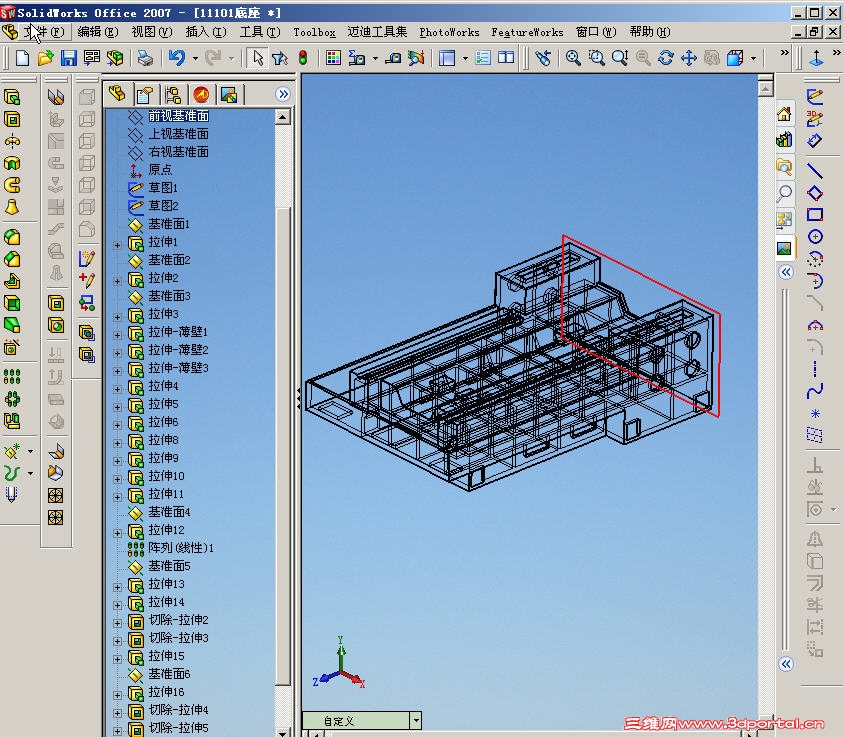

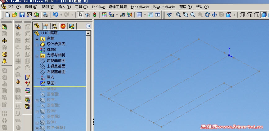

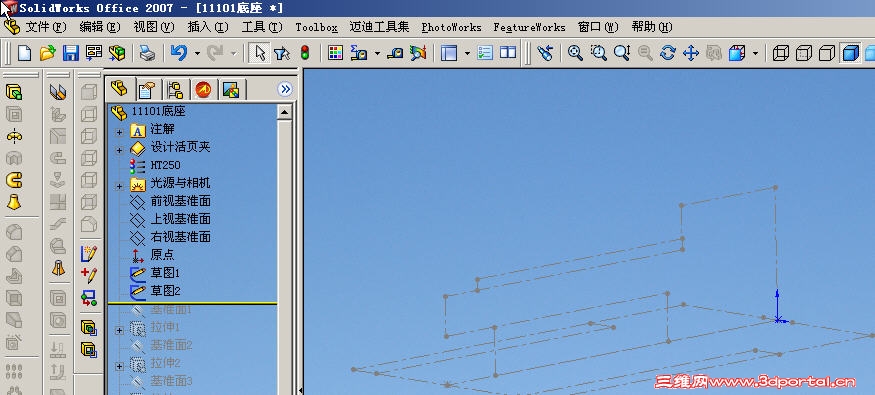

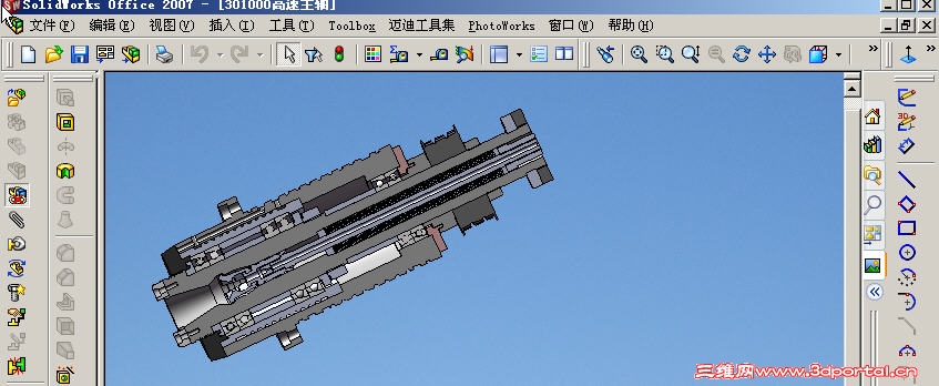

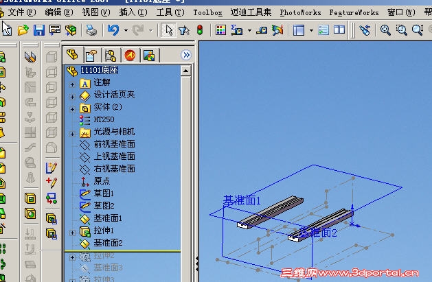

方法三 零件的 自上而下2 ^7 J7 q7 E( e( p3 Z% ?+ `0 E
$ _3 r' ^/ N0 O, {( n$ G5 d# O, ]
; P# P5 v1 {4 ~/ X
: t2 x7 c1 J7 G5 j* @ Snap5.jpg ; f$ ?6 C' Q1 G2 q
% g- ]+ T% |$ g" @; Q& o% N
0 C* Q9 g. H: a0 g/ x# D1 l7 A( a Snap7.jpg
- W+ D2 m, e: T4 w" o5 i: W) J
. d2 @+ N" V. h: ` Snap8.jpg
  C/ b3 n& h! c4 ^都是晚上 画到耍的  没用的东东
