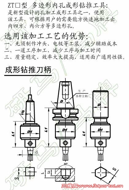

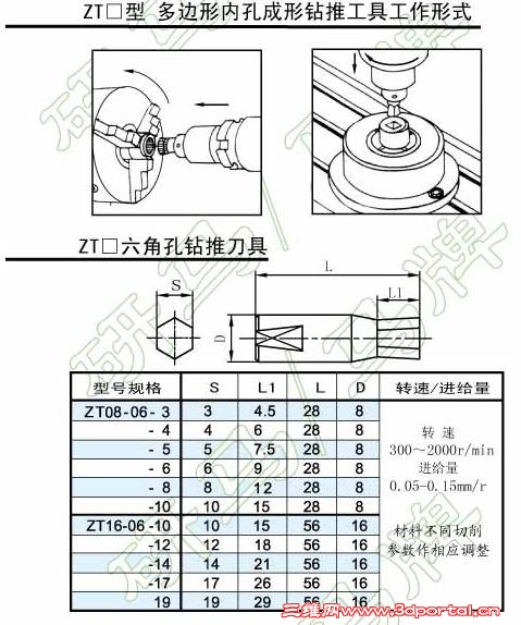

请问各位有用过方钻来钻孔吗?那方钻如何磨出来的,能提供些参考吗?

方孔一般都是先钻底孔,然后用拉刀、或插刀插到位的。没有方钻吧?!

发表于 2010-8-1 21:46:58 | 显示全部楼层 来自: 中国湖北十堰
看看这个是不是。
xl.zhuo + 2 应助

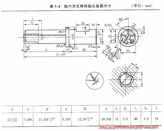

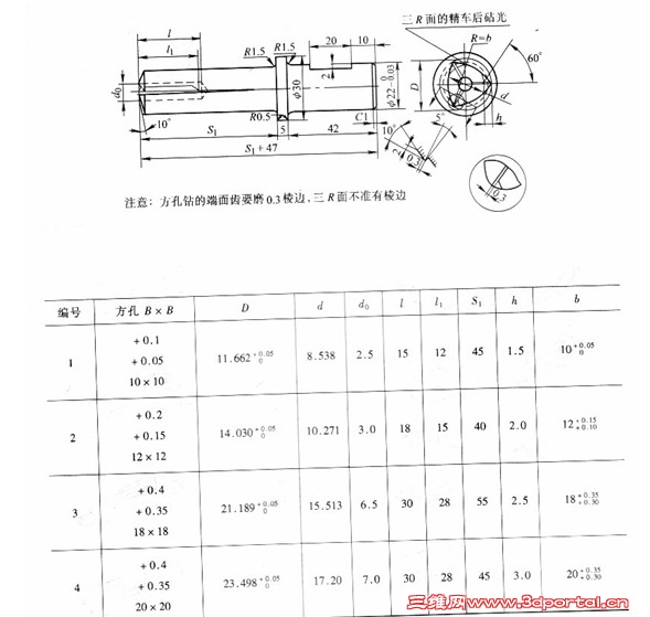

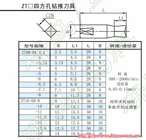

发表于 2010-8-1 22:16:58 | 显示全部楼层 来自: 中国江苏常州
重新查了一下,这是国内的运用。
) ?" o- j. {3 _, k
+ H9 d+ p/ a, o8 @( W% @- u/ e 截图1280671971.jpg : V# @' b6 W/ D3 K
发表于 2010-8-1 22:19:31 | 显示全部楼层 来自: 中国江苏常州
这是图片和原理介绍
! h$ N! ?+ k1 Q+ ?( |( o* W
, y+ F+ W: K% x$ u$ c+ e5 T) g 1002091243b5a62886cec41b74.jpg
' O! _) ^9 g; D* I 1002091243f3705e8496b7e960.jpg , v' y9 Q7 ~5 A) Q6 E( K; k

发表于 2010-8-2 14:38:26 | 显示全部楼层 来自: 中国浙江宁波
请问各位,这种刀具哪里能买到

这个东西太麻烦了吧 理论上可以 但是机床的运动轨迹需要设计 ,不如通过插或线切割 实在不行可以电火花 现在的加工方法这么多。。。
