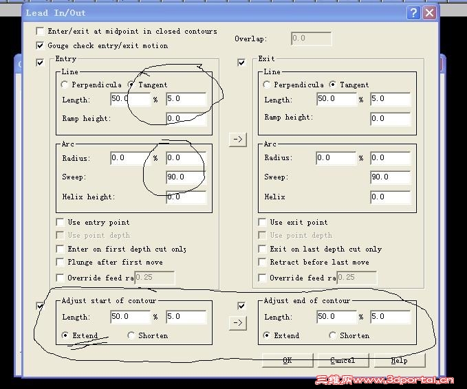

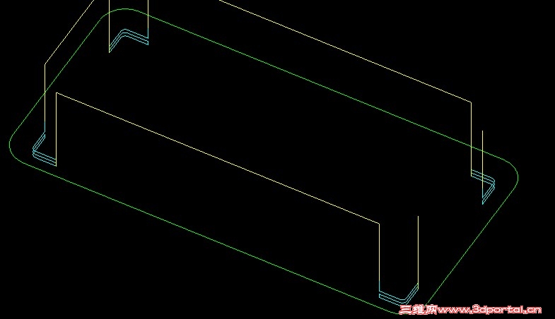

/ X: x- `6 m9 s" D7 z2 h. t做槽时往往要清角,清角要做好多辅助线,前段时间发现个快速方法。选取要清角的图形(如槽的四个r5的角),如图所示就可以了, mc.jpg ,如果清的不到位,你可以改变下进刀线的长度和最下面的那个参数

他的意思是R的切线延长一段加工,省了做好多辅助线的时间,只能2D加工用,还是很方便的。

應該是指圓弧進退刀參數設定吧

1# zy19850504 非常方便,特别我是加工零件的,不过我是加了进刀圆弧的,不然接到不顺滑
