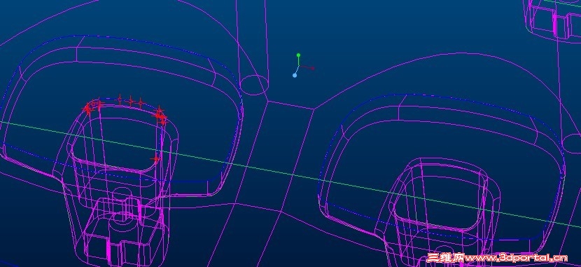

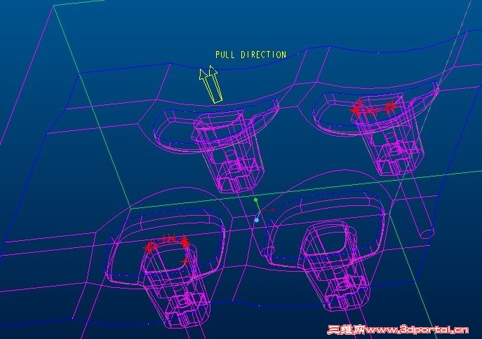

" m( Q9 E0 D) W, E1 m4 a$ g8 l我这个零件是补好的.但是分型的时候.总是出现错误..8 ]  `, _* B% C& ]
我补了一遍又一遍....分了……/ E" z8 D, ?. H6 Y7 s
实在是想不通了。上来求教各位大虾!!+ u& R' U# Y. O! q/ i! a
顺便大家也分享一下: V# O% f2 x, G! i) j
会的帮帮忙~3Q

板主!!下次你补好面生成实体后转成STP,然后再提用生成新文件就不会有就样的问题出现了,这个是精度问题来的。你把精度改大了可能也不会出现这样的程形。问题这就OK

板主!!下次你补好面生成实体后转成STP,然后再提用生成新文件就不会有就样的问题出现了,这个是精度问题来的。你把精度改大了可能也不会出现这样的程形。问题这就OK* Z) X: J9 h, {1 M6 `8 M( [' Q3 t
vff168zhang 发表于 2010-7-19 00:41 http://www.3dportal.cn/discuz/images/common/back.gif
2 @$ k1 A3 q6 {( F9 ~正解,就是精度的问题
