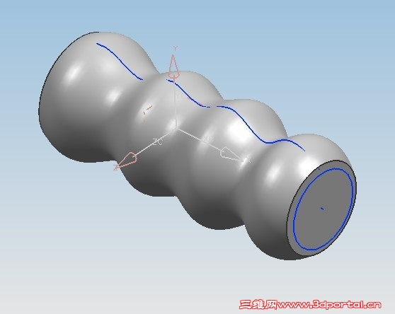

现在想画一个波纹管,引导线为随机样条,基本直径、直径变化幅度(振幅)、波纹数(频次)可以自定,了解到可以用截面中的圆命令画出来,可问题就在这了,定义引导线的话是直接选择画好的样条了,可还要再定义方位曲线,这个是选择什么?后面的定义样条是选择剖面圆应该没错吧,由于不知道方位曲线是定义什么,导致最后都提示为无效的脊线串定义,无法完成啊,请高手指点迷津

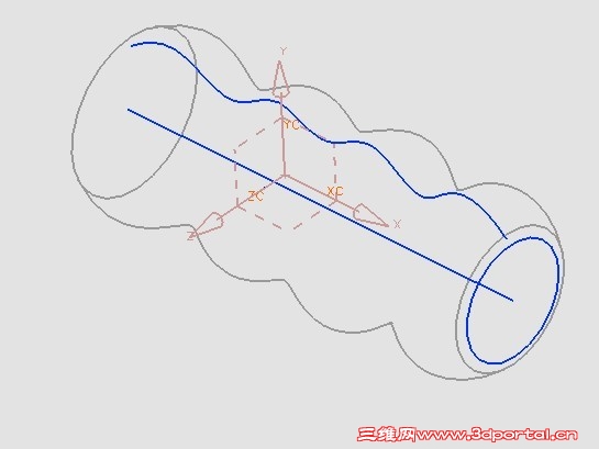

一条引导线的情况下,只确定了路径,并未确定截面线串的(变化)方位,即需要指定的方位就是截面的脊线!
发表于 2010-7-20 08:35:49 | 显示全部楼层 来自: 中国山东威海

能不能详细演示一遍NX4.0 中使用 剖面 圆 做出波纹管的 步骤啊 。。。。

听的不是很明白啊,最后要选择的样条是代表什么?要选择什么,按照你的做法是不是只能实现直波纹管?如果是三维样条又该如何实现?
