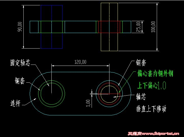

请问,如图的机构,蓝色轴芯是固定不动的,当黄色轴芯垂直上下移动时,机构能否顺畅运动。

发表于 2010-7-21 16:33:36 | 显示全部楼层 来自: 中国重庆
如果黄色轴芯作为旋转轴的话,是不能运动的,因为你的轴是偏移了1mm的,那么连杆120mm这个尺寸就需要伸缩2mm才能完成,但是你的连杆是一个整体的,因此机构不能成立。

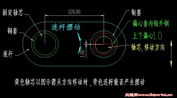

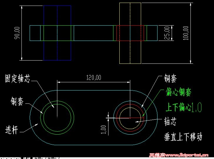

 楼主| 发表于 2010-7-21 18:11:21 | 显示全部楼层 来自: 中国广东深圳
2# smart709
0 j5 r: c9 a* o! ?( D# s2 @不好意思,没有说明清楚。重新上传示意图5 @! |, @# o. _0 S# E4 O
请您再指导。谢谢。

如上图所示,期望是 黄色心轴在箭头方向移动,会带着连杆动,使连杆产生摆动的效果。

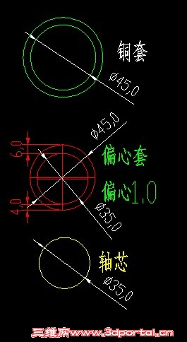

发表于 2010-7-23 19:22:22 | 显示全部楼层 来自: 中国浙江嘉兴
右侧这几个套之间是什么配合啊,如果没间隙不成了园规啦。什么是上下偏心1.0估计没人能看懂,你把偏心钢套单独画个图上来。
 楼主| 发表于 2010-7-23 22:54:21 | 显示全部楼层 来自: 中国广东深圳
本帖最后由 LIAIYAO 于 2010-7-23 22:55 编辑 6 k% c7 U0 A3 Q3 O* ]2 H
( I5 d, c3 T  s! e+ `7# zjjxtch
7 r2 j* Q! E% J% m: g2 ]/ R) }/ k* V. E6 I2 @  @
右侧是这几个零件。) \; U" l9 H+ p$ J! |
轴芯、偏心套、铜套之间都是间隙配合,绿色铜套和连杆是过盈配合。

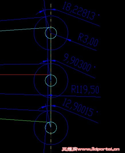

 楼主| 发表于 2010-7-24 21:29:25 | 显示全部楼层 来自: 中国广东深圳
12# zjjxtch
) s9 u; K4 W$ w# M/ A, t再审视过机构的轨迹图,还是要接纳您的意见,以避免在死点启动的现象。
5 l( K" {  T2 K. o5 l7 W
9 i$ `5 Y8 ^1 ~9 j, A现在将连杆120.0的尺寸缩短0.5,改为119.5,偏心套将在18.23度到9.9度之间摆动。
0 J2 `7 l4 ]3 j$ x! A如图示。

发表于 2010-7-25 09:03:01 | 显示全部楼层 来自: 中国浙江嘉兴
; v$ e4 I1 _) D* U* H
/ L8 s% b% B- e对你这个机构能否实现我持怀疑态度,因为要使偏心套旋转起来的力不够,它要大于轴芯与偏心套、偏心套与铜套之间的磨擦力才行。9.9度产生的切向分力是很小的,而且起动时使偏心套转动的力臂仅0.52mm,力臂越短要让偏心套转动的力就越大,这个力越大磨擦力也就……。所以担心动不起来。开始我就想要给偏心套一个辅助旋转力但与你的要求不符。连杆的转动可能会对偏心套有利。希望你能成功!

 楼主| 发表于 2010-7-25 11:14:07 | 显示全部楼层 来自: 中国广东深圳
改了,119.5再改短0.5成为119.0长。力臂0.52mm增大到1.01mm。
) c9 g) v- w2 L3 S在整个机构里,连杆是可以给偏心套有一定的旋转力。
