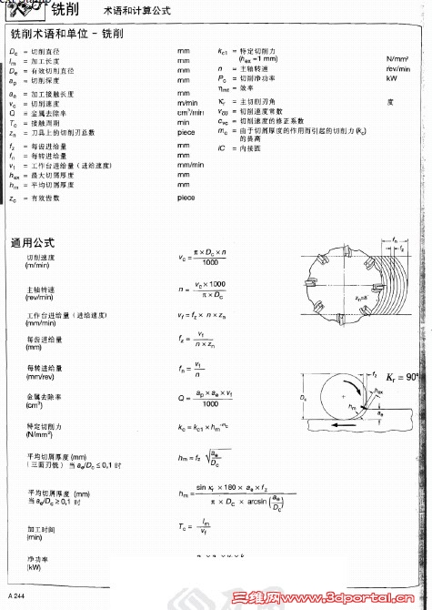

铣削参数计算公式
) y4 K0 P0 _" h4 N! v 铣削参数计算公式.pdf (1.18 MB, 下载次数: 45)

资料不错可惜有的地方给挡住了
