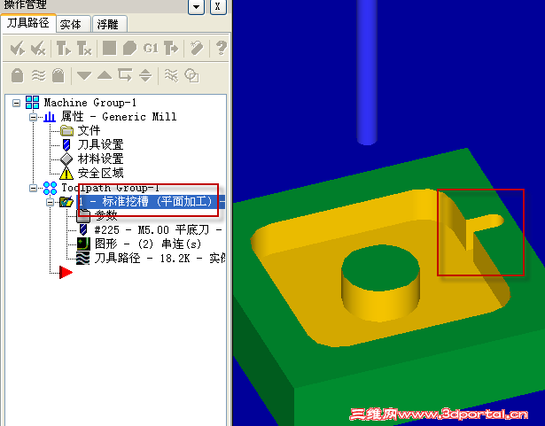

[求助] 下刀位置怎么在这里啊?

进退刀设置有问题

3 U( s; q/ [& E4 J, j8 v  V% K- O这是源文件,怎样设置呢?

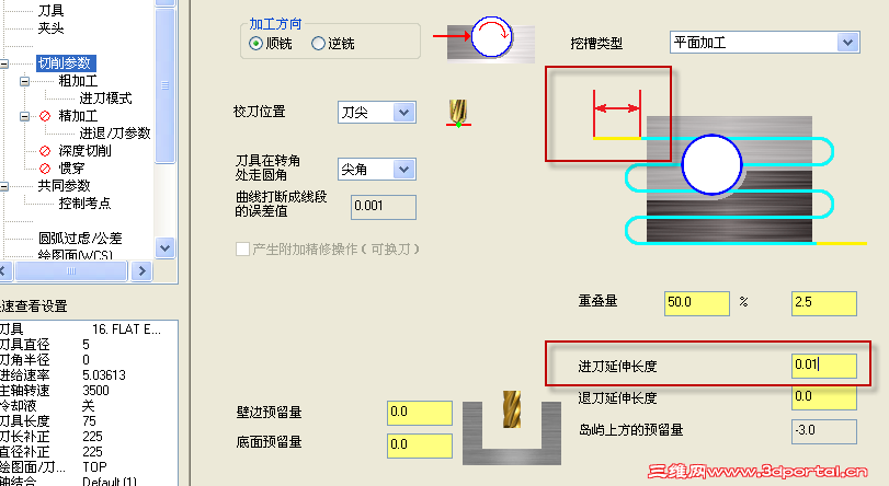

挖槽类型:你为什么要选择“平面加工”呢?选择“标准”类型。
发表于 2010-7-20 20:58:42 | 显示全部楼层 来自: 中国山东青岛
你选第一个轮廓线的时候串联方向有问题
发表于 2010-7-20 22:07:39 | 显示全部楼层 来自: 中国广西贺州
楼主用的X几呀?其实下刀点都可以自己设的!你想在哪下就在哪下!

X4版,具体怎么操作?

我是将底面再精铣一刀
