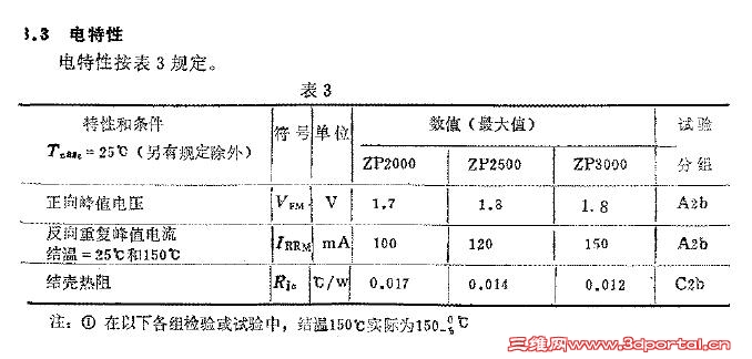

请问ZP系列整流二极管反向重复峰值电流有什么要求,标准?
+ j2 [! \6 p. d: ]4 Q( P查了几个厂家产品介绍,同型号的各不相同。
% n/ E2 y# o. Y. i我们用的是ZP-2000A,3000V的,想进行参数检测,但不清楚标准。
. {# W" S* P  K# G: {8 }4 z- D请专家支招。

对,就是反向漏电流,各厂家的指标不一样? 这个没有标准吗?

JB/T 5837-1991 ZP系列2000A以上管壳额定整流二极管  a7 L) ]9 m9 X
http://www.3dportal.cn/discuz/viewthread.php?tid=621380&page=1&fromuid=153061#pid3019516
; O4 ]$ o$ P" Z8 y( q% \6 j+ b  r) K2 M* ?( @3 b9 N5 N- t: Q; h
在该标准中,关于ZP系列整流二极管的电特性如下表所示。其中包含“反向重复峰值电流”的规定值。
