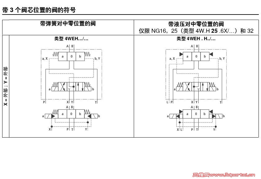

电液换向阀的主阀芯有两种对中形式:弹簧对中、液压对中。
3 @* M2 j4 i; q这两种形式在具体使用中有什么区别。* p! H- U4 k+ \" `' ^' S5 n: g
/ V( P7 `' B7 h& W% _+ S0 @- T
弹簧对中结构:
: _' u0 _" P+ C( j( L2 ` 1234.JPG ; r4 Q0 i, J4 D: d4 M
  {) R7 J$ Y. v( x7 \液压对中结构:

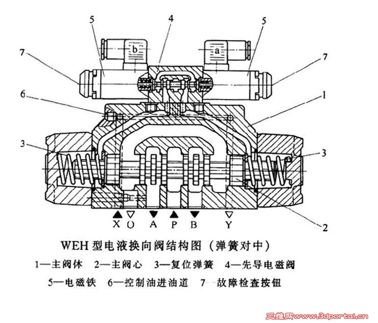

弹簧对中在液压停止后可以自动到中位,液压对中则不能吧。
发表于 2010-7-20 18:51:06 | 显示全部楼层 来自: 中国江苏南京
弹簧对中无压力时通过内部弹簧自动回中位,而液压对中通过外部液压油对中,或从主油路引压力对中

弹簧对中:导阀断电后,主阀两端控制腔通过导阀接油箱。结构简单。
* r% G# a4 \3 s& x8 X( d1 A, U, V液压对中:导阀断电后,主阀两端控制腔通过导阀接控制油。结构复杂且尺寸大,但控制油压较低(因为辅助弹簧较小)。

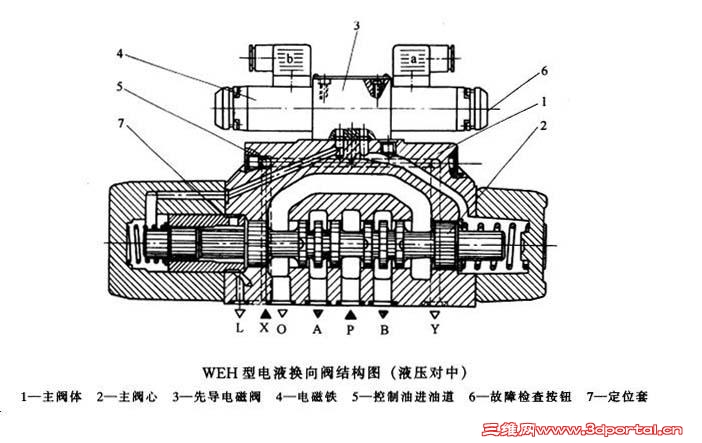

* U1 |0 R+ ]& L; d, W; \9 Y弹簧对中的导阀为Y型,是泄压对中,液压对中导阀为P型,是加压对中,
6 g# f$ j5 V( q, a9 V0 f个人理解:液压对中比弹簧对中可靠,原因:简单的说:
' k* S' g0 g. a* {1  液压对中主阀中采用有定位套7,主阀体有定位台肩。) X/ Z, n7 v0 l8 |
2  通过提高导阀控制压力,液压对中的液压力可以远大于弹簧对中的弹簧力,这样液压对中就可以克服各种原因引起的主阀芯卡阻力,使对中可靠。* d* ~' M  s0 j# @2 f
L孔是消除定位套与定位台肩的困油,使定位套与定位台肩可靠接触,定位准确。

液压对中使用了两控制腔的实际作用面积不同实现的。具体是:如图,阀芯向右移动时是左腔定位套中的小柱塞面积起作用(右腔回油。向左移动时是阀芯面积起作用(左腔回油)。最难理解的就是对中了,左腔定位套推动阀芯只能到阀芯中位,同时阻止右腔作用作用力推动阀芯左移。这个时候,),左腔柱塞小于右腔的阀芯面积也不会推动阀芯右移。

7定位套 是和 阀芯一起动的吗
发表于 2010-8-15 09:16:49 | 显示全部楼层 来自: 中国河南新乡
向左移动时:左端定位套、柱塞、阀芯一起左移;) S( m3 o( Z/ ?" Q* o$ n- Q' G! z
向右移动时:左端柱塞,阀芯一起右移;
