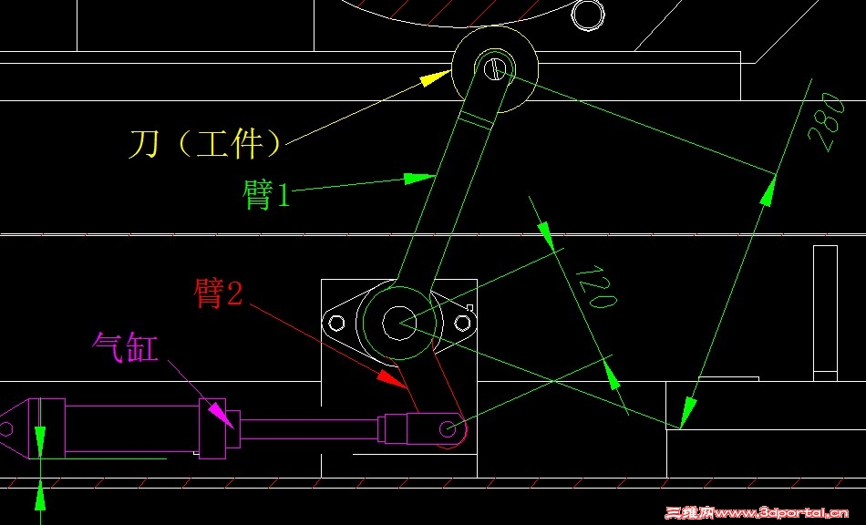

按图请教几个问题:
  \! V) P, X$ B7 a/ r: C1、缸径的选择:此件在计算工件重力时,只要计算出刀的重力(g1),还是刀的重力(g1)加上臂1的重力(g2)总和(g1+g2),求缸径?
7 A9 [# [! h4 W% \9 c0 \- b8 J2、臂1和臂2之比:臂1和臂2之比大小有规定吗?可以任意选择力臂之比吗  如没有规定的话那么工件重力确定后 已知臂1>臂2 臂1:臂2的比值越大 那么气缸的推力越大也就是缸径越大

首先说明:( m$ N  ]+ C$ M; z, _* o/ B( \; r
臂一的重量在受力分析中式起作用的,但是不是与那个刀相加: F( _. ^, F3 J4 C
因为这个是个扭矩的力臂和力的关系--臂一的规则性决定了力臂的位置,从而决定了影响的大小--如果恒定通过轴承中心,呢么没有作用。: P% B, }, l' q# l
其次:你的这个设计有很多的问题
1 m$ o% Q- S7 B) r3 k( Z$ ?并不是可以臂二随便长
8 A. k$ `3 q; }- z! c" |; I- p+ W1):受到死点的影响0 {. y6 T1 i8 V; o) n0 Z
2):受到那个气缸叉头的影响--臂二可能卡斯在叉头里面
: Z0 `5 G% w( A/ T3):受气缸的本身或是周围的零部件的影响(卡斯气缸动不了,过不去)

 楼主| 发表于 2010-7-19 14:05:02 | 显示全部楼层 来自: 中国上海
& J# ?: I- P& _& _3 h& J( f1 P; z, Z0 S/ g1 t3 v
2# 千军一将   E% T0 w2 C. R# A" ~  M$ V
1、支点用了轴承(轴承座UCFL) 那么只要计算刀的重力?  y5 ?0 q8 E; Y
2、如支点不变 气缸接头没有卡死的情况下 加长或缩短都不会影响接头的卡死啊 只会影响气缸的行程

插一句,力臂的长度选择除了受空间结构约束外,还需进行强度校核。

发表于 2010-7-20 09:38:59 | 显示全部楼层 来自: 中国辽宁沈阳
若不考虑该机构“工作力”——剪力或切入力的话,(g1+g2)和臂1:臂2的比值都对所选缸径大小有关。- T% l6 p, S, q% {
臂1和臂2之比一般没有限定,可任意选择两者之比。若已知臂1>臂2,臂1:臂2的比值越大,要求气缸的推力就越大,即缸径越大。8 h# O+ `. {# p: |. N6 q+ h, i: r
但从实际设计角度来说,缸径选择的主要考虑因素,应为该机构的主要“工作力”——剪力或切入力。而楼主所询却是刀的重力(g1)加上臂1的重力(g2)总和(g1+g2),对此,有些不解。. h0 [' l0 V7 u9 \2 C2 ]& S( w8 Z8 a6 `' q& E
提醒:上述问题若为实际应用设计的话,力学分析和设计要素的选择上,很可能存在较大误区。, a! L; p; R! A) j% }/ b; a" p
因不了解相关工艺要求,无法为楼主提供更详尽的意见,只能给楼主个提醒了。
