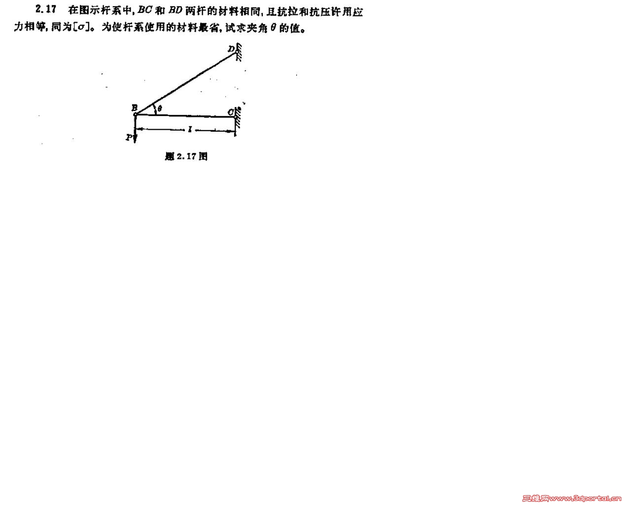

这道题来源于刘鸿文 的《材料力学》第2.17题。
3 x: p: ]# ^/ D( C& M3 {) I  g% n0 j/ M( V6 m- I
        照我看来,当夹角等于0的时候,材料最节省。因为这样BC=0,BD也是最短的。
, t: T( K/ t! z5 s/ R5 {& e( I8 K/ ^1 \! n' }8 v; o" V, _
        但是答案应该没有这么简单,书后附录的答案是接近55度,但没有计算过程。
( b( F6 ~. f  M$ G9 J8 e1 Q# L2 L: [1 m$ L1 x2 V, [' m
         谁知道怎么做?! O+ v, `( k7 y8 r7 k6 B

你分析一下书上的题目是让你明白什么原理的??????????????9 j' W$ V# ~$ U% d) R5 S
所谓的材料最省
' H; i" {9 u5 N% o0 t4 |就是在满足强度和刚度的情况下:(一个杆受压,一个杆受拉,所以才有题目的抗拉和抗压相等的说法)
- L" E- z. \+ W! T9 f3 P角度的情况。
; N3 B; A* Q! [, t---------------------
3 v2 z- {/ C1 C  m0度角还能承受力吗?
# o( R8 @. H7 B, ^3 `1 e6 X9 A-------------------
* M) o/ M5 f1 Q其实这个题目是有它的局限性的
7 _3 S8 A& J' Z5 B6 _" ]抗拉和抗压是不一样的
. Q. l, N2 R8 f2 R压有稳定问题  `$ B# ^5 ^" R, v
拉没有。

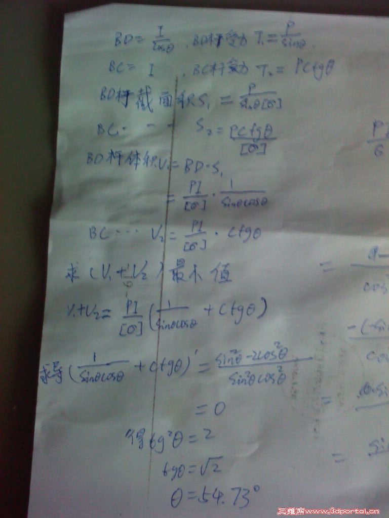

先算轴力
4 O4 |+ r9 C. `再由强度条件算出面积
" X/ a$ C- I" n+ |( F# o4 }! E  h再算出总的体积3 `) W+ C* w, o( A3 B2 I4 N9 X: U
求导为0 得出角度54.74°
天际孤帆 + 2 鼓励交流
发表于 2010-7-20 09:23:43 | 显示全部楼层 来自: 中国重庆
54.73561031724534568.............°
天际孤帆 + 2 鼓励交流
