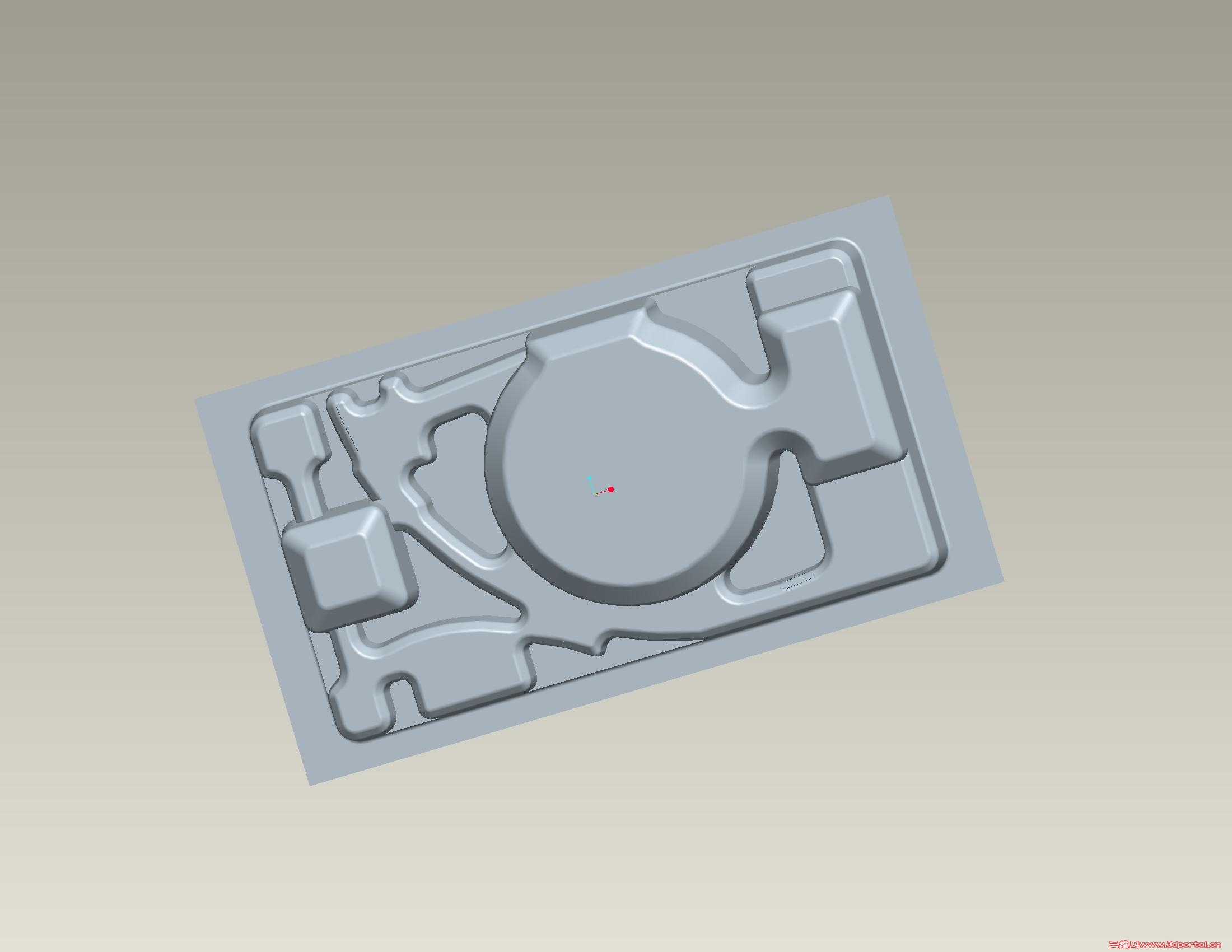

我用SW2008画包装盒的形腔6 g( ]0 n9 f4 ~) Y

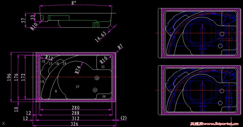

( P& e, m1 g, c! G6 T$ b! v' J# g这是其二维图8 D( P9 |3 ?& _
包装图样.JPG & S+ x' Q0 m7 @  n) h( N
! l, t4 F8 @( h# t0 w& c另附
& @( J. t) K: V3 H; D  |* j$ H! ~ 包装图样[DWG].rar (79.32 KB, 下载次数: 12)

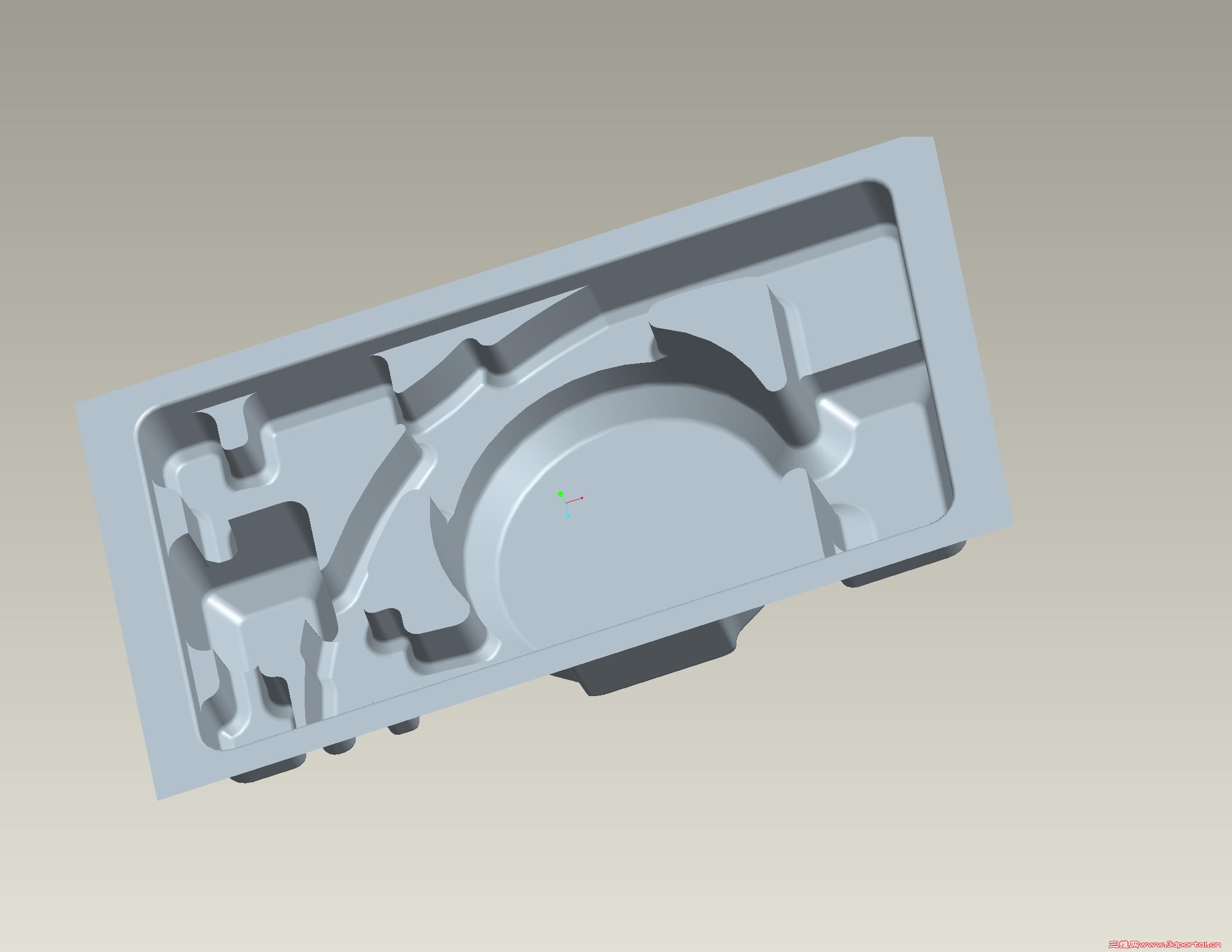

楼主做的3D为与CAD的2唯不符,部分的深度不对。。。。。。。。
 楼主| 发表于 2010-7-21 10:03:27 | 显示全部楼层 来自: 中国浙江杭州
开始没有注意到拔模角度- }( S$ j* Q# ]2 A
现在考虑进去就更不知该怎么做了
 楼主| 发表于 2010-7-21 10:05:32 | 显示全部楼层 来自: 中国浙江杭州
4# 81130549
9 R+ z, q: }' b1 A) z$ U* D其实我认为这个2D图纸也有问题
$ F' z! u$ Y& U. _4 A4 }如果把拔模角度考虑进去,轮廓位置好像会有些偏差

这类包装用的容器的尺寸的要求不是很严格的,关键是要满足生产工艺的要求
3 n1 I6 n2 q9 [  a4 r& r$ f( Q' f4 \
建议楼主先画各个空腔(带角度拉伸),在依次画与水平平行的面,其后用曲面裁减,去掉多余的部分,最后倒角。

没做过这类东西,但是貌似可以借鉴模具制作方法,先把各零件按照意图摆放妥帖,再以它们为基础生成型腔,再切出去型腔适当部分,对保留部分的内部型面或等距曲面,或添加拔模角,应该能够做成。笨办法,但应该能解决问题

恩,你说的这个步骤是我的同事完成的,我只是根据他提供的CAD图纸来完成三维4 ~$ ~+ J# W) K4 \& g/ ~& \* P$ I
貌似二维图纸也有些问题5 N, Y" c# G4 W/ w1 O5 S
我正在改进8 f2 k4 ~9 x/ v) Q3 ~; A- B# F
谢谢你的指导!
