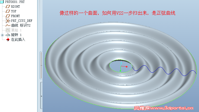

[求助] 关于这个曲面,很简单,但能否用vss一步扫描出来,大家来看看。
发表于 2010-7-19 19:24:59 | 显示全部楼层 |阅读模式 来自: 中国天津
rt...

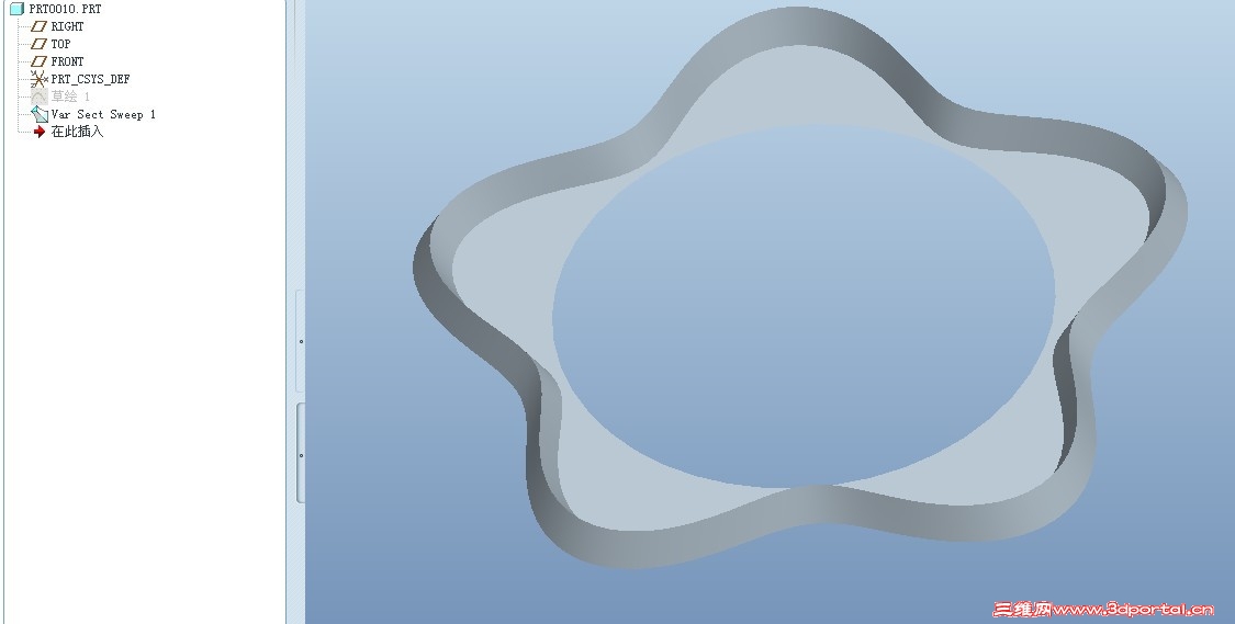

发表于 2010-7-19 21:51:54 | 显示全部楼层 来自: 中国湖南株洲
d?=x*sin*(trajpar*360*4)+y9 @/ a6 x- \% q% g
d?:需要进行VSS的截面尺寸
, L2 }9 h5 B) px:幅值! V+ y. Q9 b, z* I: ]2 K5 u- d( X) ^
y:系数,根据需要调整
kevin_pcac + 3 应助

我的意思是用一个平行于XY平面的封闭圆曲线去作扫描,每个圆都同心,圆的直径线形递增,圆在Z轴方向的距离成正弦曲线变化,最终扫出的是一个面。

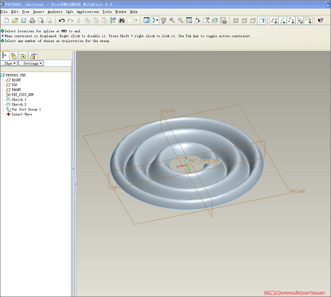

发表于 2010-7-23 17:29:37 | 显示全部楼层 来自: 中国广东深圳
可以的,选一条轨迹线,再选一条控制线,然后画截面。波浪线是大概画的,没用参数,由于客观原因上传不了prt文档,不知这样说是否清楚
 楼主| 发表于 2010-7-24 22:04:02 | 显示全部楼层 来自: 中国天津
本帖最后由 ouyang0349 于 2010-7-24 22:05 编辑 # C. P4 Y' H+ Z8 ^( {) l
我的意思是用一个平行于XY平面的封闭圆曲线去作扫描,每个圆都同心,圆的直径线形递增,圆在Z轴方向的距离成正弦曲线变化,最终扫出的是一个面。; S) x; p, O! q2 `6 T. z
ouyang0349 发表于 2010-7-20 18:29 http://www.3dportal.cn/discuz/images/common/back.gif
用这个思路能否做出来。。。

发表于 2010-7-25 19:03:30 | 显示全部楼层 来自: 中国辽宁大连
MyCatch.jpg 那个可以用旋转吗
发表于 2010-7-26 10:35:27 | 显示全部楼层 来自: 中国浙江杭州
无语,还要做VSS,是不是太累啊,先把曲线做了,做个旋转就行了,曲线可以用方程定义。
