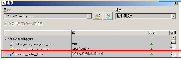

[求助] proe工程图里为何找不到config.pro
发表于 2010-7-19 22:22:04 | 显示全部楼层 |阅读模式 来自: 中国四川成都
发表于 2010-7-19 22:57:01 | 显示全部楼层 来自: 中国湖南株洲
通过工具-->选项中,然后在下面选项中输入drawing_setup_file ,值中输入后面的那个就可以了!
kevin_pcac + 3 应助
发表于 2010-8-27 08:13:41 | 显示全部楼层 来自: 中国广东东莞
那个是没有的,在工程图里面。
发表于 2010-8-27 09:21:31 | 显示全部楼层 来自: 中国浙江温州
补充一下,"工具-->选项,然后在下面选项中输入drawing_setup_file 值中输入后面的那个就可以了"后面那个指的是"活动绘图.dtl"的位置,如果不是放在c\roE下,也是没有用的
发表于 2010-8-27 09:23:49 | 显示全部楼层 来自: 中国浙江温州
打错了,应该是C:\ProE下
