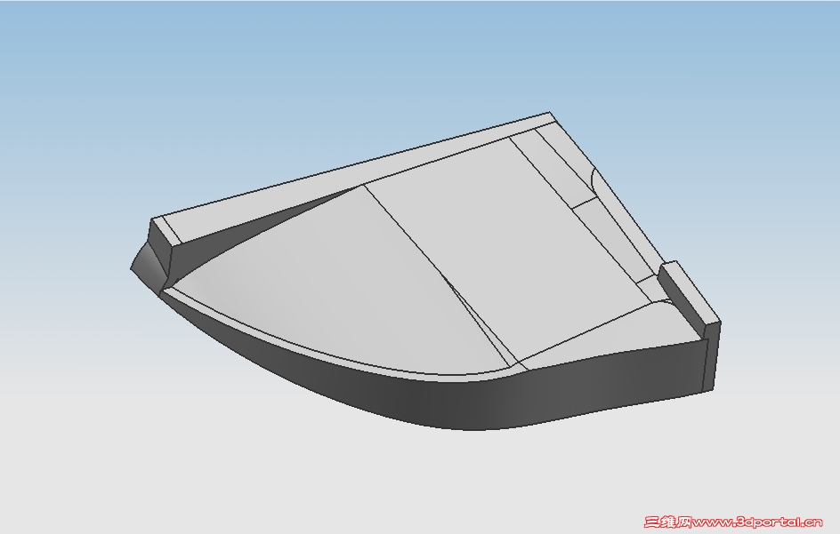

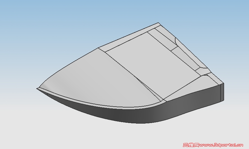

拆电极时,遇到烂面较多的实体。用替换面、简化实体、删除面、偏置都无法修剪多余的实体特征时,只好提取面来分割。感觉效率不高,请大家分享下自己的经验技巧。
  r# q3 E5 A& ?  V: B0 D: i比如这个图:9 J4 i5 ?) c' k* z! T
DDD1.jpg , `1 f  x( d( u1 Q
修剪成这样:8 H- ^# N' c$ [  f" n- |2 ]. I/ E
* a" a& V- x+ i/ Z, c, R大家来做做看,交流下。! z2 Z6 X% b0 u: H

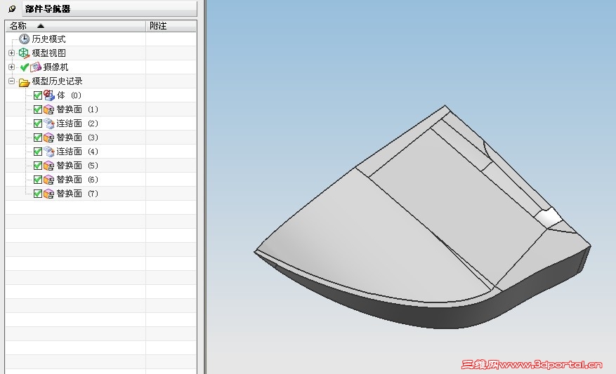

发表于 2010-7-20 08:22:22 | 显示全部楼层 来自: 中国山东威海
beyond2009 + 2 应助

6# brucezf
$ ~4 p& |8 W. B, n4 d  L. j呵呵,我也是用替换面来做的。钻下牛角尖,在不用替换面的情况下,如何快速修剪,主要用来对付某些的确不能替换成功实体。请大家说说。
