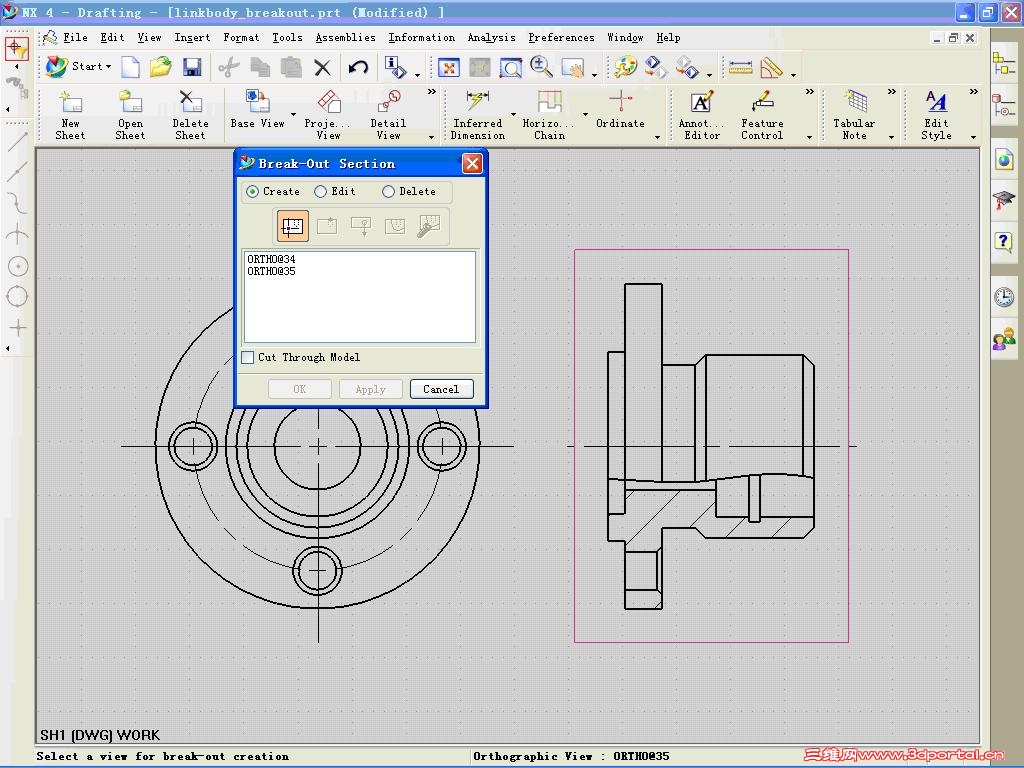

在UG剖视图中怎样不让铰链线两端无线延伸,想用SW 那样做局部剖。  UG那个局部剖不好用
发表于 2010-7-20 11:09:08 | 显示全部楼层 来自: 中国江苏常州
局部剖,还是不错的,看你怎么剖了,平面:要选择两个视图进行剖切,立体的话可以,可以选一个。
发表于 2010-7-20 11:25:45 | 显示全部楼层 来自: 中国江苏常州
ug的局部剖还是很简单的啊。。。
展开成员视图
展开成员视图

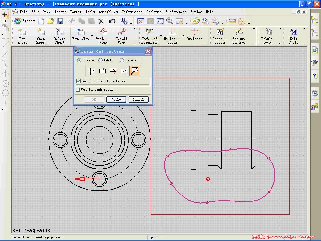

画好封闭的样条,基点选择对应圆心
画好封闭的样条,基点选择对应圆心
应用完成后效果
应用完成后效果
