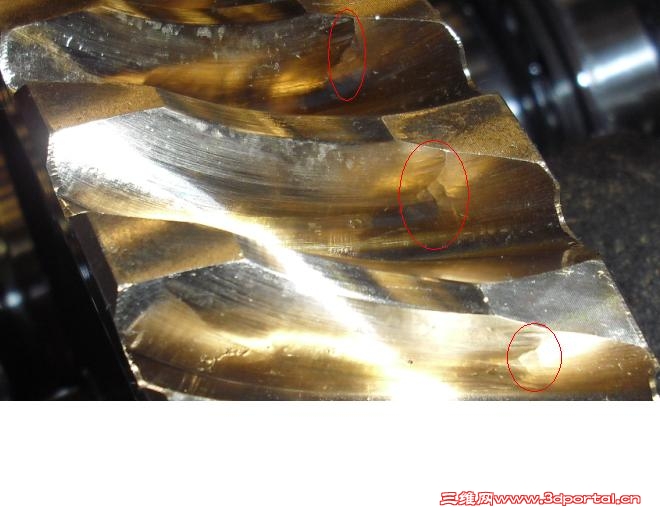

蜗轮加工完成后,留有一个棱边,不知道蜗轮滚刀的问题?还是其他原因造成的?因为这个棱边出现在啮出区,这个位置正好是蜗轮副啮合斑点最理想的区域,对振动和噪声影响很大。现在出现这样的情况,如果是滚刀的问题的话,如何修复这个蜗轮上这个棱边吗?# }9 t: d' O4 c, o1 u  o' b6 g
个人认为:如果我用加工蜗轮的时候转过一个角度,就是滚刀参数不变,人为改变螺旋角,可以消除这个棱边吗?请高手指教。
  i6 S8 Y" W- k9 [5 _  o1 E注:蜗杆是6头的。滚刀是国外定制的。

从图片中可看出啮合面偏移,检查滚刀中心线与蜗轮喉颈中心线是否一致,若滚刀中心线稍有偏移,就可出现这种现象。另外检查工件固定或刀架固定刚度。

2# 讲的很有道理,再检查一下滚刀有没烧刀。

从图片中可看出啮合面偏移,检查滚刀中心线与蜗轮喉颈中心线是否一致,若滚刀中心线稍有偏移,就可出现这种现象。另外检查工件固定或刀架固定刚度。3 E! e, J) h& ?2 T% U  m5 O4 {2 c' T
gaoyns 发表于 2010-7-20 10:37 http://www.3dportal.cn/discuz/images/common/back.gif
/ U7 x# C8 B1 @0 v6 e* x检查滚刀中心线与蜗轮喉颈中心线已经检查过了,没有偏移的,工件固定或刀架固定刚度也是满足要求的。
6 j% t2 e2 F% V) f/ ~! s加工出来的10多个蜗轮都是这种情况。- Q' h6 A2 @& K- H
难道不是由于滚刀外径过大造成的?
0 k+ f* g- L4 g+ Q" |gaoyns 发表于 2010-7-20 10:37 http://www.3dportal.cn/discuz/images/common/back.gif
* I$ t( Q& N' b) g滚刀的螺旋升角31度,而蜗杆设计的时候导程角是32度,所以在滚蜗轮的时候滚刀拨过了1度,为使与蜗杆导程角一致。

1  蜗轮滚刀分度圆直径应与蜗杆分度圆直径相等。
0 Z' m: a9 B" L" D6 S7 [9 G/ q2  蜗轮滚刀的螺旋角应与蜗杆螺旋角相近,相差1°太多了,用板度来弥补势必会引起滚刀中心线位移。; x8 J6 L0 f- x/ }0 n
3  蜗轮滚刀与蜗轮的相对安装位置,大致是蜗杆与蜗轮的啮合位置。即蜗轮滚刀轴线应是水平安装。

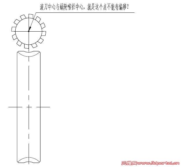

查滚刀中心线与蜗轮喉颈中心线是否一致,是这个方向上该点不能有偏移?滚刀的轴向进出应该是没有影响的吧?

4 ?- p* |3 O. J0 g# S( }& X4 A2  蜗轮滚刀的螺旋角应与蜗杆螺旋角相近,相差1°太多了,用板度来弥补势必会引起滚刀中心线位移。
8 |+ q9 Q$ l. \" Ggaoyns 发表于 2010-7-21 08:35 http://www.3dportal.cn/discuz/images/common/back.gif
; v8 I5 M3 @3 F# e没有板度时,滚刀的的轴线与蜗轮喉径的中心线是用千分尺卡的,板度时候,工作台是绕着中心旋转的,怎么可能存在滚刀中心线位移呢?

固定后蜗轮中心线与工作台面垂直,蜗轮滚刀中心线应水平安装(与台面平行),这相当于蜗杆与蜗轮的啮合位置。滚刀扳度后,是否就不水平了?

板过角度后,滚刀中心线与水平面肯定不垂直的。因为蜗杆的导程角32度,而滚刀的导程角只有31度,我势必要借过这1度吧?
