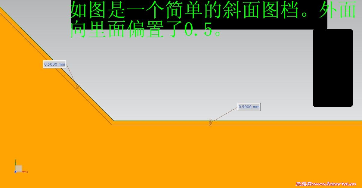

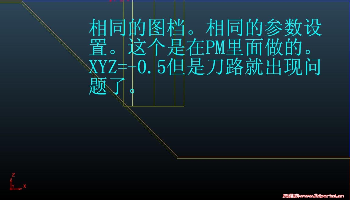

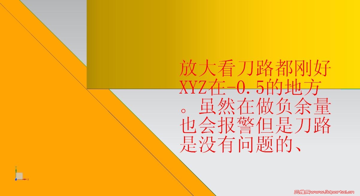

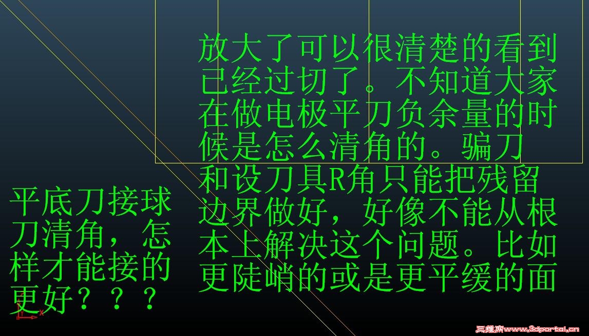

[讨论] 大家快来看啊 电极平刀清角!
发表于 2010-7-20 09:33:52 | 显示全部楼层 |阅读模式 来自: 中国江苏无锡

用平刀铣斜面可不明智。况且很多软件都不支持平刀负余量,
: M0 m# s: V& r2 D$ @8 b! T+ a) q油鸡相对来说这方面好些。不过每个软件都有优缺点。
发表于 2010-7-21 22:38:03 | 显示全部楼层 来自: 中国广东东莞
用UG不要用负余量,不准确,用骗刀法,如果XYZ都做火花位,那么XY骗刀,Z再降火花位。如果只做XY火花位,则Z不降,。
otnt + 3 技术讨论
发表于 2010-7-26 08:44:16 | 显示全部楼层 来自: 中国广东深圳
用UG写铜公。。最好的是两边放。Z轴不放。加工是最方便的。。
发表于 2010-7-28 13:40:35 | 显示全部楼层 来自: 中国广东深圳
我一般都是XY骗刀  z降火花位
