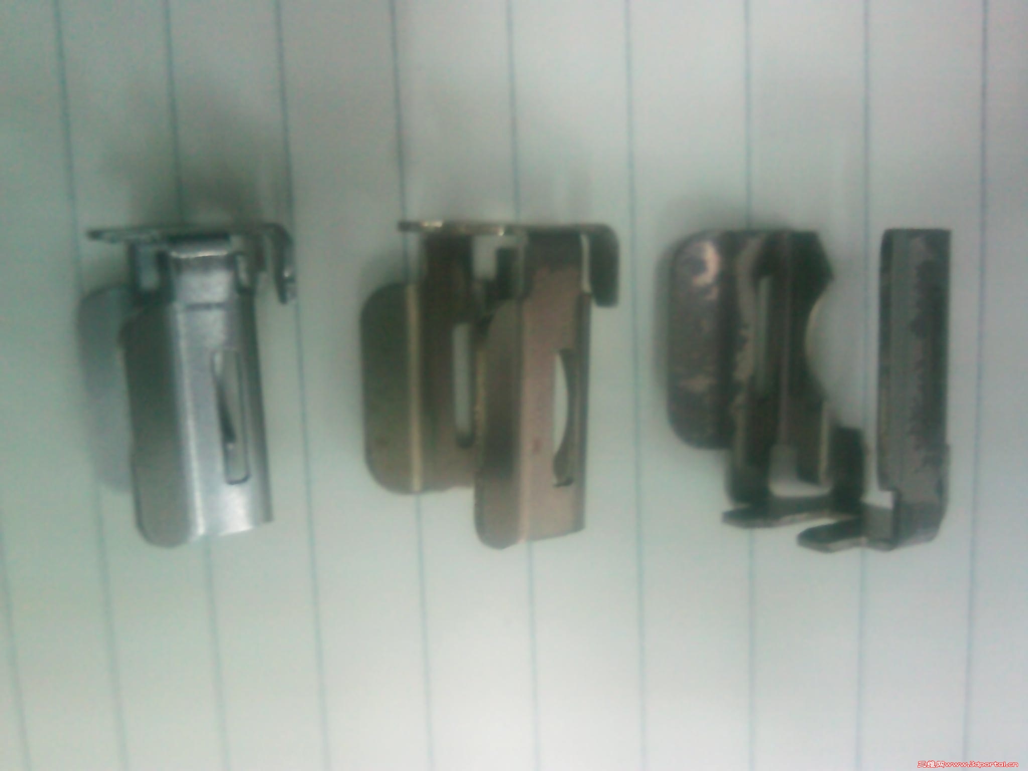

产品的素材是不锈钢SUS301 3/4h,冲压出来的产品见图左1
4 J, x# n6 s) _$ D8 U该产品是国产化项目,客户需要我们的产品不仅尺寸功能上,外观上也要与进口件相似. 所以我们在冲压时选用了G-6221F的挥发油,然后在烘箱里390度热处理1小时, 这个条件下产品的颜色会发生变化,见图中,这个颜色已经得到客户认可.
5 z, t2 A( F1 w( ^/ F8 O3 e现在有一个问题是,产品被塑封起来存放一段时间后发现表面有色斑生成,见图右1.  请教各位大侠,这是什么原因造成的?   谢谢!
发表于 2012-2-15 03:25:34 | 显示全部楼层 来自: 美国
确认挥发油的确被挥发,实在不行的话尝试漂洗后烘干看看有没有色斑产生。" Z7 x: b. v8 I; e
挥发油的残余应当有石蜡成分,在烘干时有可能造成渗入的情况。
wwjxgz + 2 技术讨论
发表于 2012-2-18 16:48:18 | 显示全部楼层 来自: 中国上海
烘干前加上一道清洗环节,热处理请选用真空热处理。
