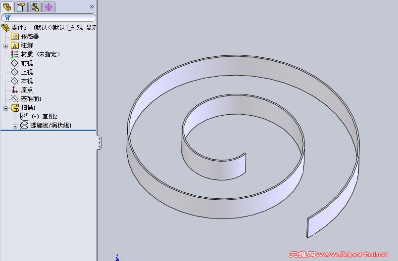

[讨论] 如下的零件在钣金中怎么展开?可以吗?
发表于 2010-7-20 10:00:29 | 显示全部楼层 |阅读模式 来自: 中国四川成都
如题所述:
5 e+ W$ [# p7 q; i& o# N1 ^: ~ 21.jpg
发表于 2010-7-20 10:14:34 | 显示全部楼层 来自: 中国辽宁营口
这个就没必要展开了吧,钣金展开的目的就是为了 算下料尺寸,此尺寸一目了然……
发表于 2010-7-20 10:17:00 | 显示全部楼层 来自: 中国辽宁营口
 楼主| 发表于 2010-7-20 10:53:59 | 显示全部楼层 来自: 中国四川成都
仅仅是看到有的人做出了展开,但是俺就是不会,所以向各位达人请教!

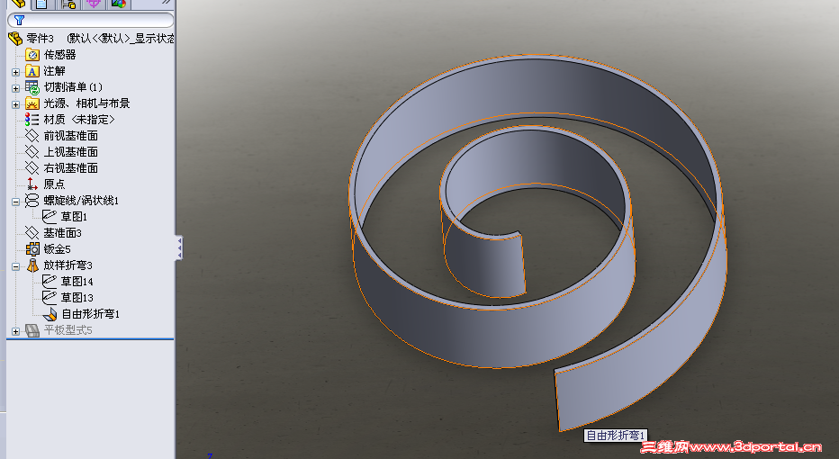

发表于 2010-7-20 12:57:59 | 显示全部楼层 来自: 中国江苏南京
确实可以展开的,不知道符合楼主的意思不?
发表于 2010-7-20 13:24:46 | 显示全部楼层 来自: 中国湖北荆门
点展开就可以展开了,没有什么特别的,有实体文件看看更好了

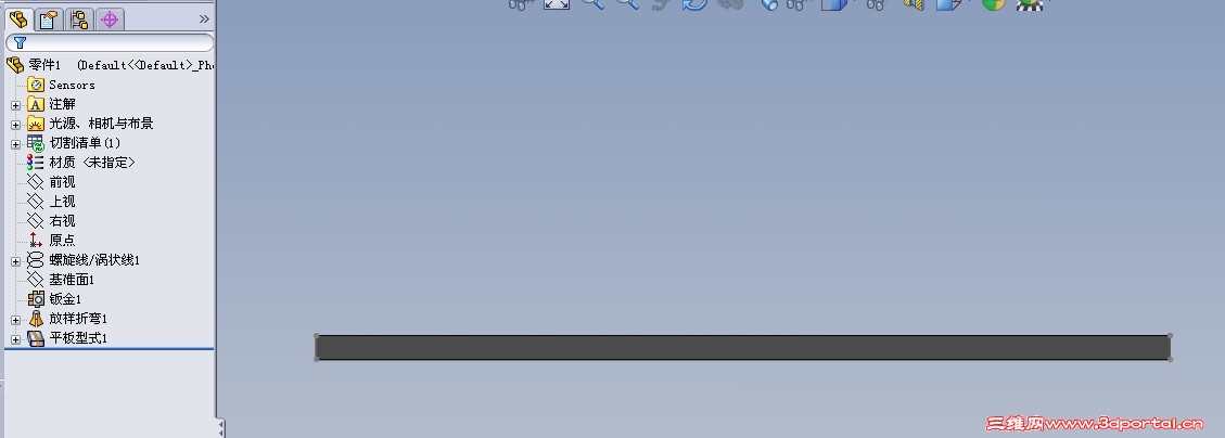

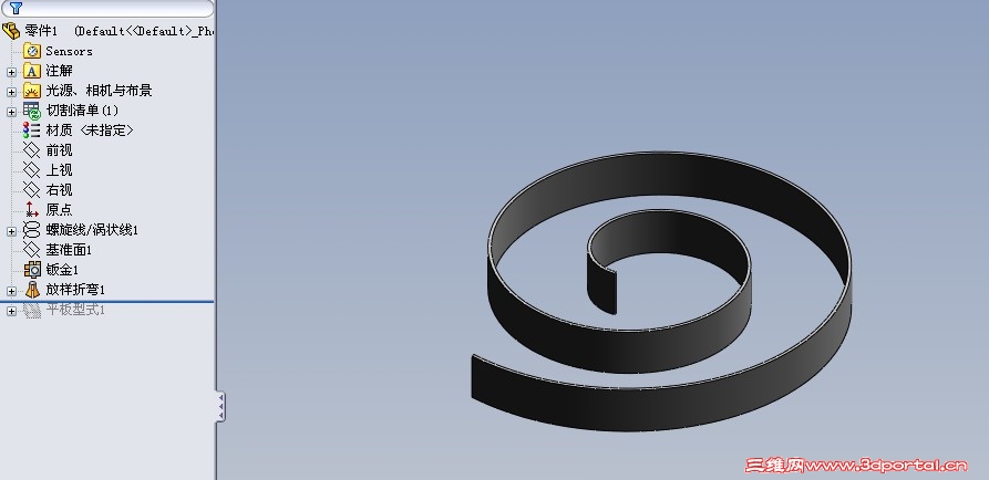

发表于 2010-7-25 12:23:35 | 显示全部楼层 来自: 中国福建厦门
怎么没人上传附件呢,我来,大家可以参考一下: 23.png
4 [2 i0 C. O" q. \  M, w" d& J' w6 i( ]) N8 [6 J
6 Z5 K, P' ]: C" K 1.rar (139.96 KB, 下载次数: 20)
发表于 2010-7-25 20:10:31 | 显示全部楼层 来自: 中国四川成都
版本太高,无法打开
发表于 2010-7-25 20:30:11 | 显示全部楼层 来自: 中国四川成都
12# feejoy
, A" }9 f0 e; t07版不能做,是吗?
; p! O7 G( W* X4 \2 B5 e你的版本太高,打不开
发表于 2010-7-25 21:17:55 | 显示全部楼层 来自: 中国四川成都
10# feejoy # K: a* o# B& A" j4 o
知道了,草图是用样条曲线画的,并且做了调整,并非真正的涡线。
发表于 2010-7-25 22:20:06 | 显示全部楼层 来自: 中国四川成都
先做一个普通的涡状线,再建二个基准面,(其中一个可以直接用上视基准面)画草图,分别把涡状线用“转换实体引用”,有了这两个草图,即可用钣金的“放样折弯”做出涡状型钣金图,自然就可展开。
发表于 2010-7-26 18:44:56 | 显示全部楼层 来自: 中国广东佛山
用钣金里的混合绘制,再用展开命令就可以了,你不要在建模里画就可以了
