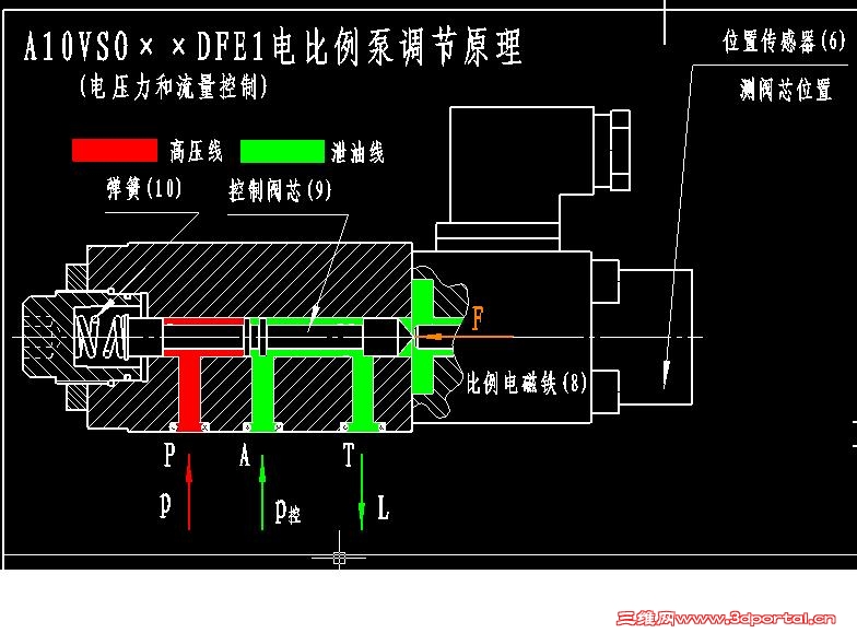

希望可以了解下比例泵的应用场合和比例泵内部结构原理,最好有实体图。大家给点资料啊,谢谢1

( F' R; h5 i  a1 t9 @7 X用于容积调速系统。
$ a- ~) T2 m% Y3 n- A1 k- K节能。
9 `6 z5 R; t' x泵的主体与其它控制方式的基本相同。3 n9 S+ |* ]3 T7 {
采用比例减压阀(见贴图)控制泵的斜盘倾角。
