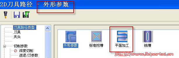

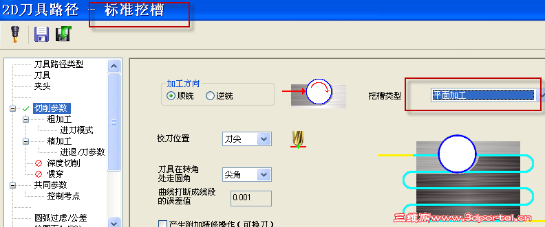

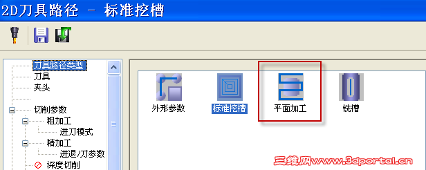

[已解决] 感觉MCAM软件真有点乱,这是怎么回事?
发表于 2010-7-20 13:05:11 | 显示全部楼层 |阅读模式 来自: 中国江苏泰州
' s+ y+ \! L; h2 l$ Z: {. @( k( A- k2 v: n- i3 |2 X" {
主菜单里有平面加工$ ?0 J& h7 Q  `! w% [7 N9 y; q
7 M; I+ G- X6 M4 l( J* A进入外形铣,又有平面加工
; Q* F$ [, o+ |
- z+ }4 P( u  j; m  |: N( C进入挖槽,也有平面加工$ W1 x: f  J% p- `+ D" r  P% N
3.png # p: E4 i" ?$ b% q; J
到了挖槽的里,居然还有平面加工,头晕, {, ]- C8 Q) X. i( j

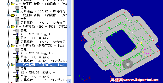

 楼主| 发表于 2010-7-21 08:37:33 | 显示全部楼层 来自: 中国江苏泰州
这是X4的创新,这样很方便的。以前如果要换不同的操作,就必须重新选择,而X4只需要更改一下不同的选项即可。
4 J2 m7 O/ k3 yhebo53 发表于 2010-7-20 19:57 http://www.3dportal.cn/discuz/images/common/back.gif
) B/ x8 [4 E. G/ E, u  V' x$ J0 ^; F) @. F3 V8 m$ {# r
不是你讲的怎样5 |+ {2 |6 @" W/ L
挖槽里的平面加工可以跳过岛屿,而普通的平面加工不可以 ; z$ t0 F7 \- s6 I: `
