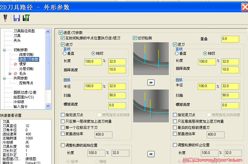

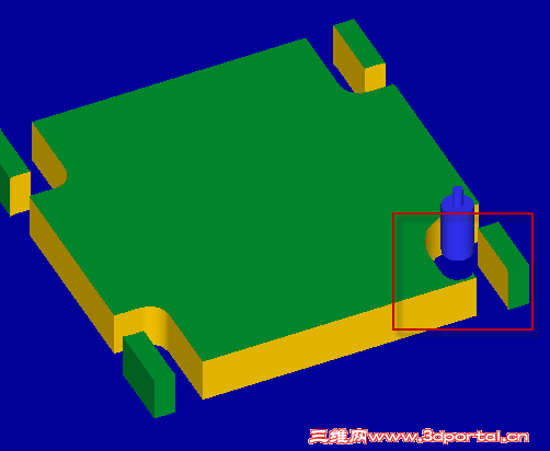

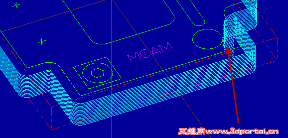

可能是串联图素没有封闭

不是可能是肯定 呵呵
发表于 2010-7-20 22:45:09 | 显示全部楼层 来自: 中国广西贺州
或者是图素碰到分歧!就是有重复线!

是串联没有封闭吧  用挖槽检查一下
