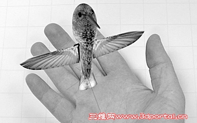

  项目初始阶段共有洛克希德·马丁公司先进技术实验室组、德雷帕实验室、航空环境公司和微型推进公司4家厂商和研究机构参与。目前项目已进入第二阶段,各家机构也已公布了其设计方案或原型机。洛克希德·马丁公司采用了单片式飞翼的设计方案,德雷帕实验室采用了共轴双旋翼设计,航空环境公司和微型推进公司则分别采用了类鸟扑翼设计和类昆虫扑翼设计。
& O1 {1 z6 p. [# S
  其中洛克希德·马丁公司采用了单片式飞翼布局,飞行器通过自身高速旋转产生升力,机长约3.8厘米,最大起飞重量10克,有效荷载1.98克,自带通讯导航设备和电池。而美国航空环境公司的设计看上去更像是一只蜂鸟,其公布的原型机重10克,自身携带能量,依靠两个翅膀的振动获得推进力,可在低空进行盘旋。该公司称,该项目的第二阶段将于今夏结束,到时该机的续航能力将达到11分钟至20分钟。
