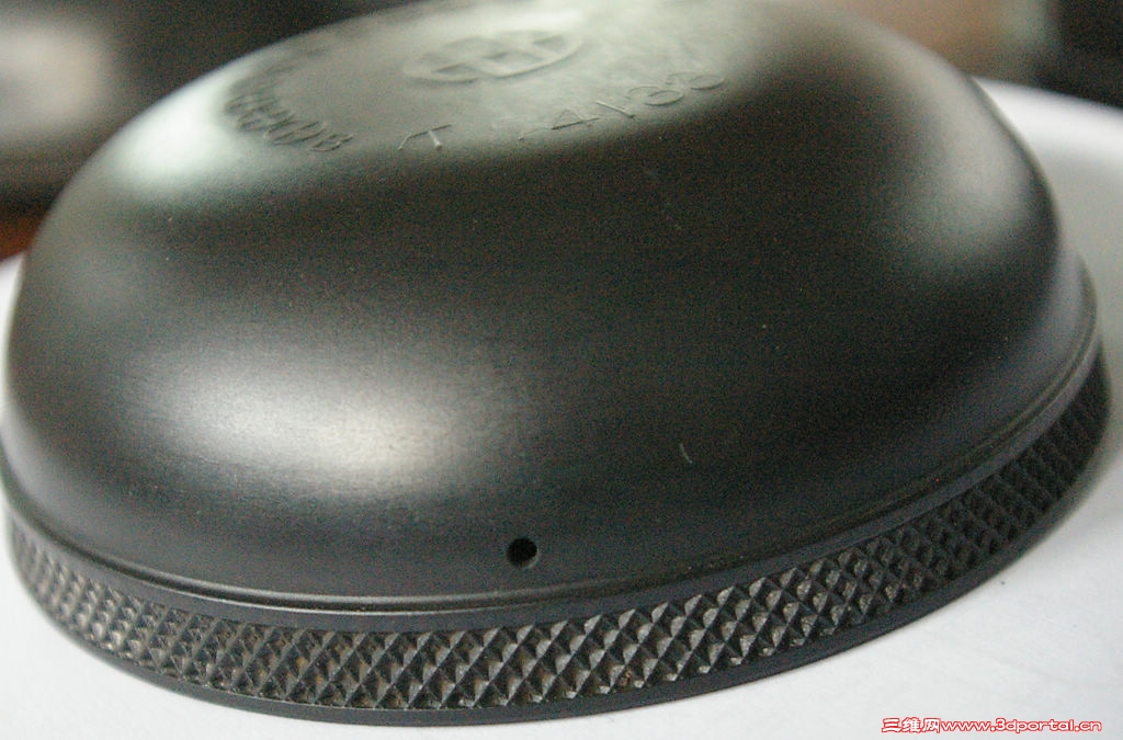

橡胶件外圆上有凸点如图,凸点深度约0.8,作用美观与防滑,是个防尘罩。但是反应到模具内圆上该如何加工呢?直径100mm,高度45mm.壁厚3mm.

在车床上有牙花刀作一个电极! }* c- o9 p: {' G* L( V
放电不就OK拉

蚀纹

在车床上有牙花刀作一个电极6 e& L7 D6 x% F3 V7 G5 H
放电不就OK拉. {  C  c& }5 T
模具小三 发表于 2010-7-20 21:15 http://www.3dportal.cn/discuz/images/common/back.gif
7 y8 e3 h: _6 g2 H; d% a/ n( s. ]谢谢提醒; F8 K5 }' F" L0 L) i& ?
这样操作应该可行,! X; i) V4 A) [$ }0 [6 N. q7 ?5 u
车几条沟槽,用单片的电极做个工装分度每隔3度切个槽。

蚀纹做不出这么深且规整的花纹吧?(和“开亮”探讨,或许还是我见识浅了点。)/ v* p" K. l4 |( ^
塑胶模具不是我专长,但一直兴趣很浓,试着说说个人看法:1 V' r, h! k. N
方法1、要求不高的前提下,可在一直条上压花(简单方法:用单轮压花刀在铣床上加压纵走。),要留边。再滚圆,做为模具镶件。
, \9 [, J  m$ E0 b        优点:成本低,好维护。缺点:美观度差,特别是接头部分处理不当,痕迹明显。1 t3 A. E4 s& l5 |( K9 D/ u! L
方法2、将模仁夹分度器上,利用电火花加工。- j: D7 r( _4 R$ w4 l
        优点:美观度好,模具耐用。缺点:成本高,耗时长,万一更改纹饰只能重新开模。
