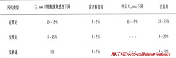

    在过去的10多年中,水平轴风电叶片翼型通常选择NACA系列的航空翼型,比如NACA44XX,NA-CA23XX,NACA63XX及NASA LS(1)等。这些翼型对前缘粗糙度非常敏感,一旦前缘由于污染变得粗糙,会导致翼型性能大幅度下降,年输出功率损失最高达30%。在认识到航空翼型不太适合于风电叶片后,80年代中期后,风电发达国家开始对叶片专用翼型进行研究,并成功开发出风电叶片专用翼型系列,比如美国Seri和NREL系列、丹麦RISO-A系列、瑞典FFA-W系列和荷兰DU系列。
0 u& O$ ~7 D  e4 o" _/ I    这些翼型各有优势,Seri系列对翼型表面粗糙度敏感性低;RISO-A系列在接近失速时具有良好的失速性能且对前缘粗糙度敏感性低;FFA-W系列具有良好的后失速性能。丹麦LM公司已在大型风机叶片上采用瑞典FFA-W翼型,风机专用翼型将会在风电叶片设计中广泛应用。表1为对NREL翼型系列性能提高的估算。
2 t  y! p) g. I* J7 d7 l 1.jpg % [" x* z# M  k2 f* q$ d

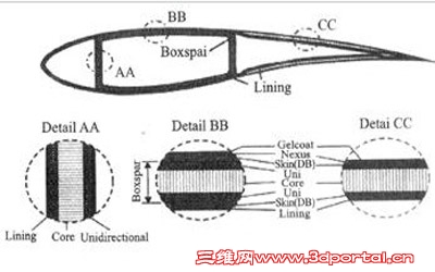

    目前大型风电叶片的结构都为蒙皮主梁形式,如图1所示为典型的叶片构造形式。蒙皮主要由双轴复合材料层增强,提供气动外形并承担大部分剪切载荷。后缘空腔较宽,采用夹芯结构,提高其抗失稳能力,这与夹芯结构大量在汽车上应用类似。主梁主要为单向复合材料层增强,是叶片的主要承载结构。腹板为夹芯结构,对主梁起到支撑作用。
# x& x) [8 G; k! u: ] 2.jpg 4 a6 y6 Z. a! b; u' X9 `9 }
典型叶片剖面构造形式- \  k; h- N- Y. y& w9 C; e1 p

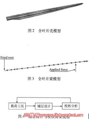

    结构铺层校核对叶片结构设计来说也必不可少。前在校核方面,大多用通用商业有限元软件,比如ANSYS、NASTRAN、ABAQUS等。对叶片进行校核时,考虑单层的极限强度、自振频率和叶尖挠度,分析模型有壳模型和梁模型等,并且能够做到这两种模型的相互转换,如图2,3所示。与其他叶片结构相比,目前大型叶片的中空夹芯结构具有很高的抗屈曲失稳能力,较高的自振频率,这样设计出来的叶片相对较轻。有限元法可用于设计,但更多用于模拟分析而不是设计,设计与模拟必须交叉进行,在每一步设计完成后,必须更新分析模型,重新得到铺层中的应力和应变数据,再返回设计,更改铺层方案,再分析应力和变形等,直到满足设计标准为止,如图4所示。因为复合材料正交各向异性的特殊性,叶片各铺层内的应力并不连续,而应变则相对连续,所以叶片结构校核的失效准则有时候完全采用应变失效准则。
