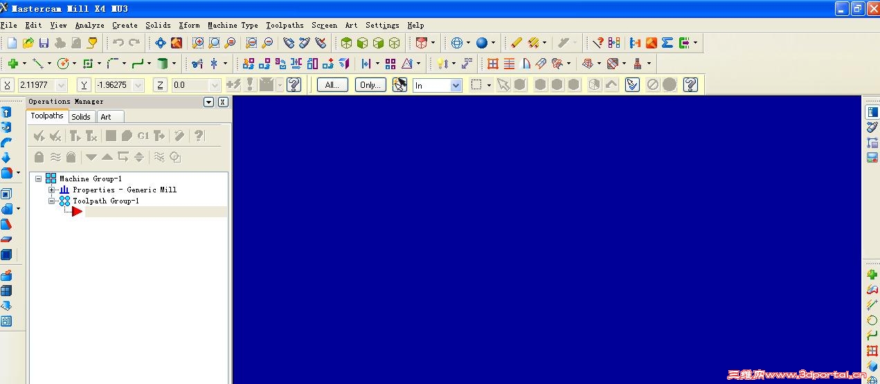

发表于 2010-7-27 22:19:57 | 显示全部楼层 来自: 中国江苏盐城
我给企业安装的是  x4mu3  很好啊,曲面精度过滤的确有9楼说的问题,特别是集成显卡的计算机,我也遇到,但是取合理值就好了,快多了
