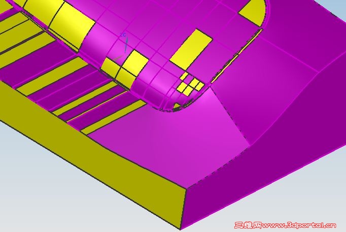

红色线框内的面怎么补顺呢?用n边界,结果提示边界错误。- d; R/ ^/ b9 g, A6 L, ~, b

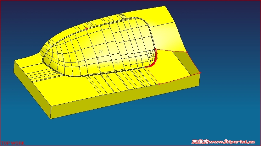

N-SIDE没问题呀,面要求不高,用约束面(两侧)控制一下相切,做出的效果还可以;边界出错可能是内测的短线太多,有漏选的可能,可以先用合并线将内测的短线合并再做。
beyond2009 + 5 应助

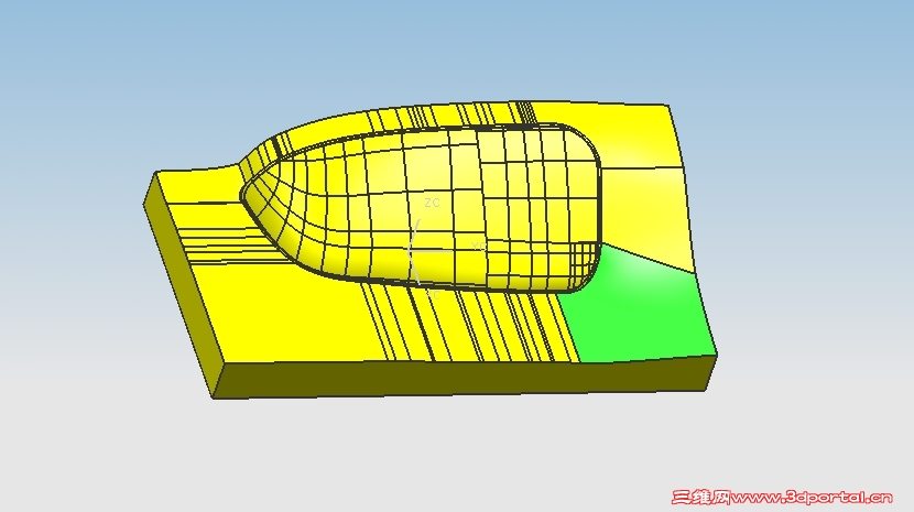

 楼主| 发表于 2010-7-21 13:30:24 | 显示全部楼层 来自: 中国浙江湖州
按楼上仁兄的提示,又重做了一次,成功了,很高兴。线我没有合并,还有疑问:当断线很多,中间有微小的不连续,或者有自交存在,这时用合并线会失败。但我又要合并这些线,把断点一个个找出来再桥接,太麻烦了,而且断开的地方也不好找,怎么做才是最好的方法?5 X: d# ]5 S& G5 Y2 D. a& l6 t
