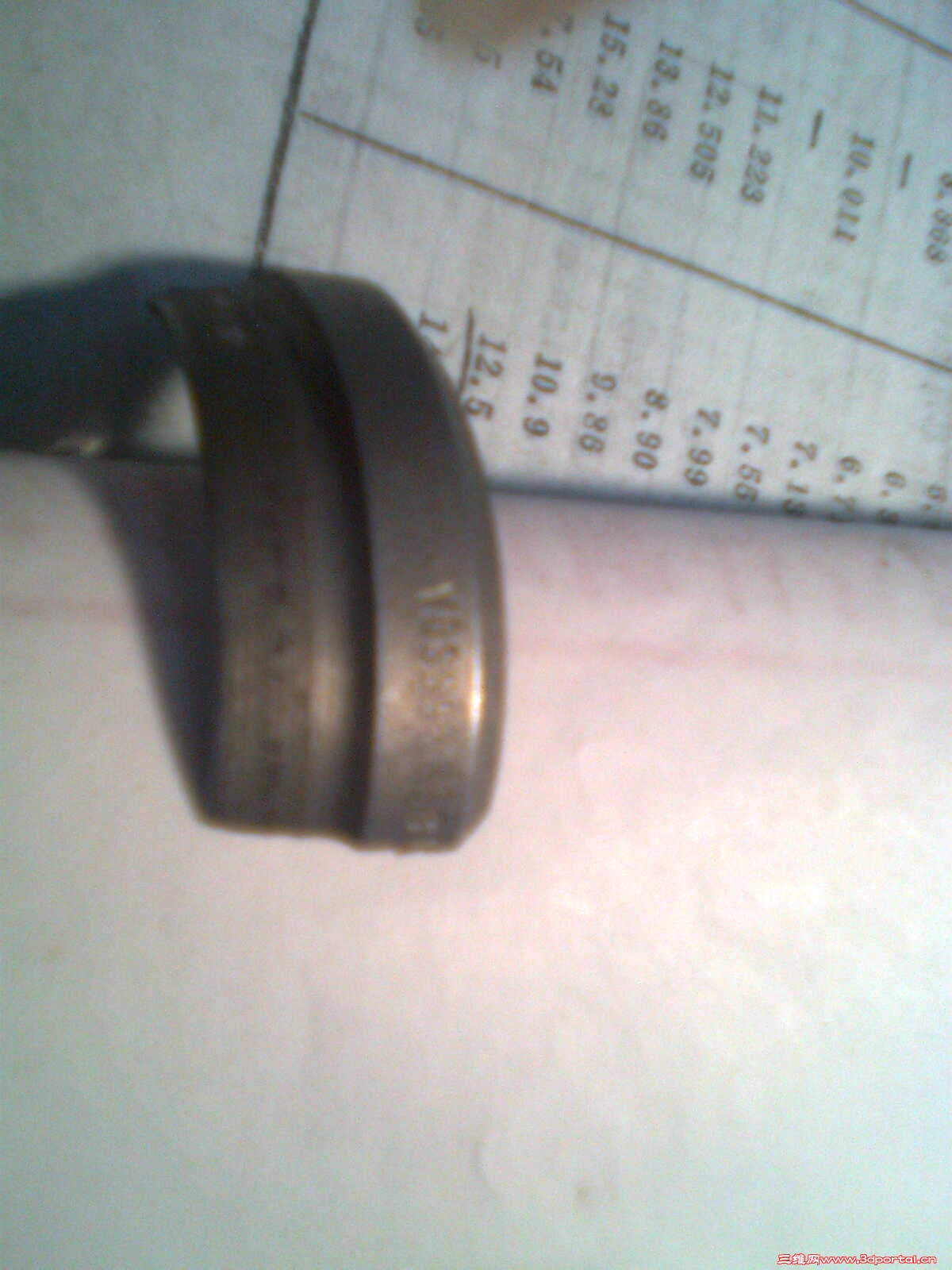

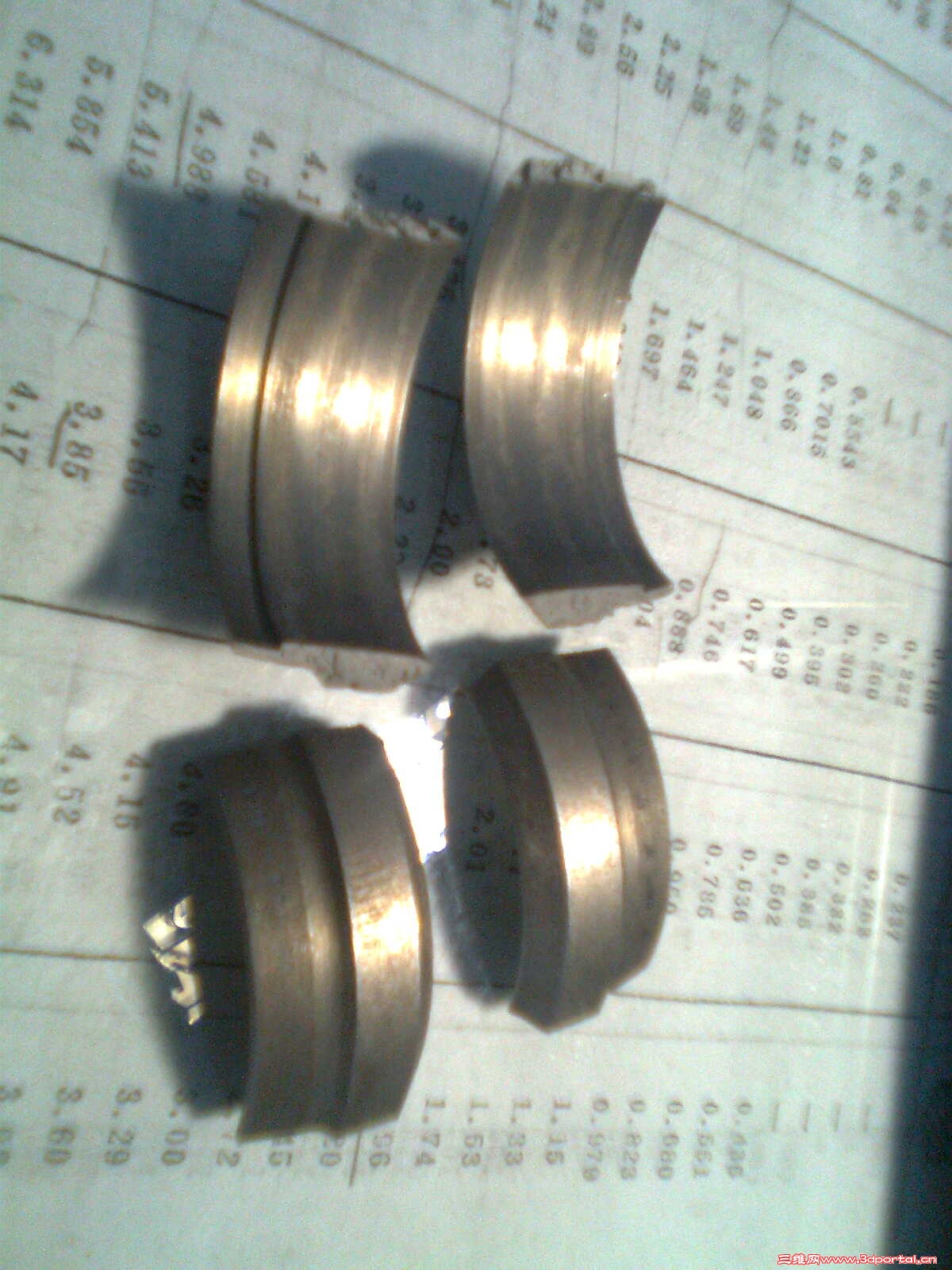

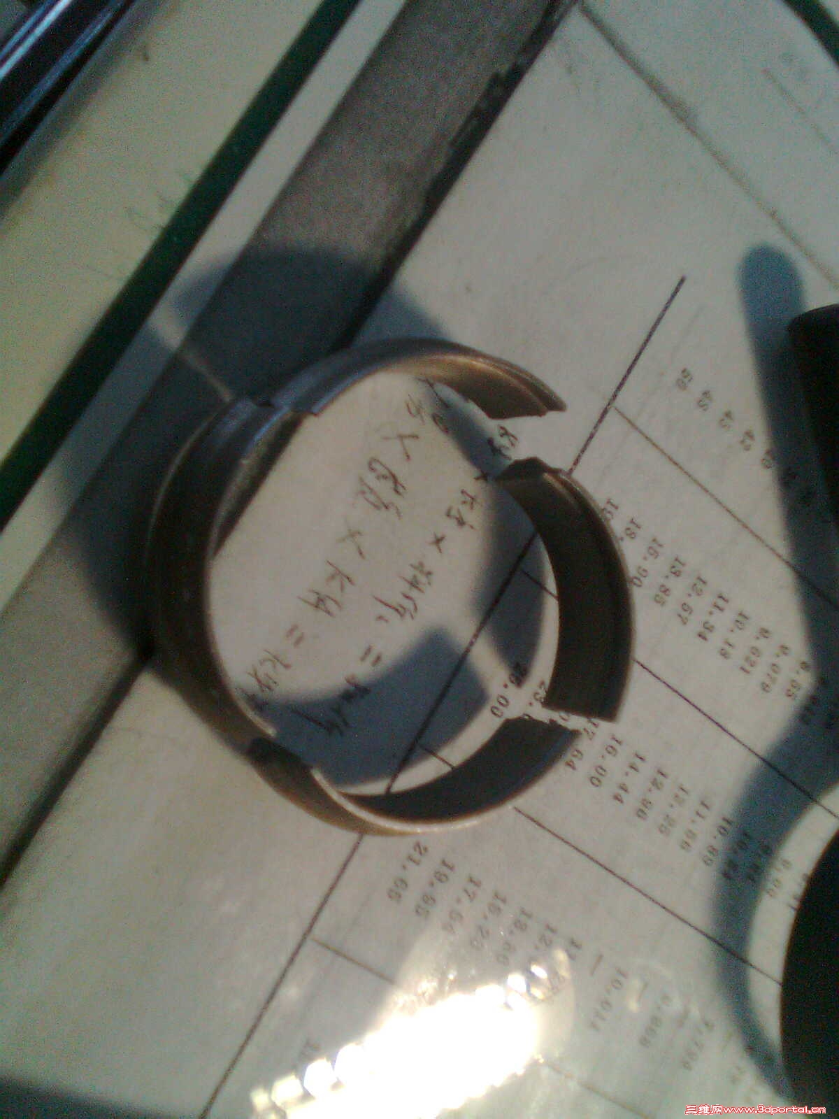

今天拿了个西德福编号为:VOSS95 S38L的卡套  压扁约5mm后碎成四瓣! 是我碰到的卡套质量不好还是现在的卡套都不能做压扁了?
发表于 2010-7-21 15:56:28 | 显示全部楼层 来自: 中国上海
STAUFF的卡套和管接头体都是德国VOSS的,这是世界上最好的管路连接件生产商之一,你给单个卡套受力当然要碎裂,正常安装时候卡套是周向均匀受力,不会出现这个状况,至少我没碰到过这个情况
发表于 2010-7-24 17:14:42 | 显示全部楼层 来自: 中国安徽马鞍山
% l5 r' u8 k- m
可能是管子直径小了吧
  z- |( [$ n& i压紧时沿径向产生了波浪变形
