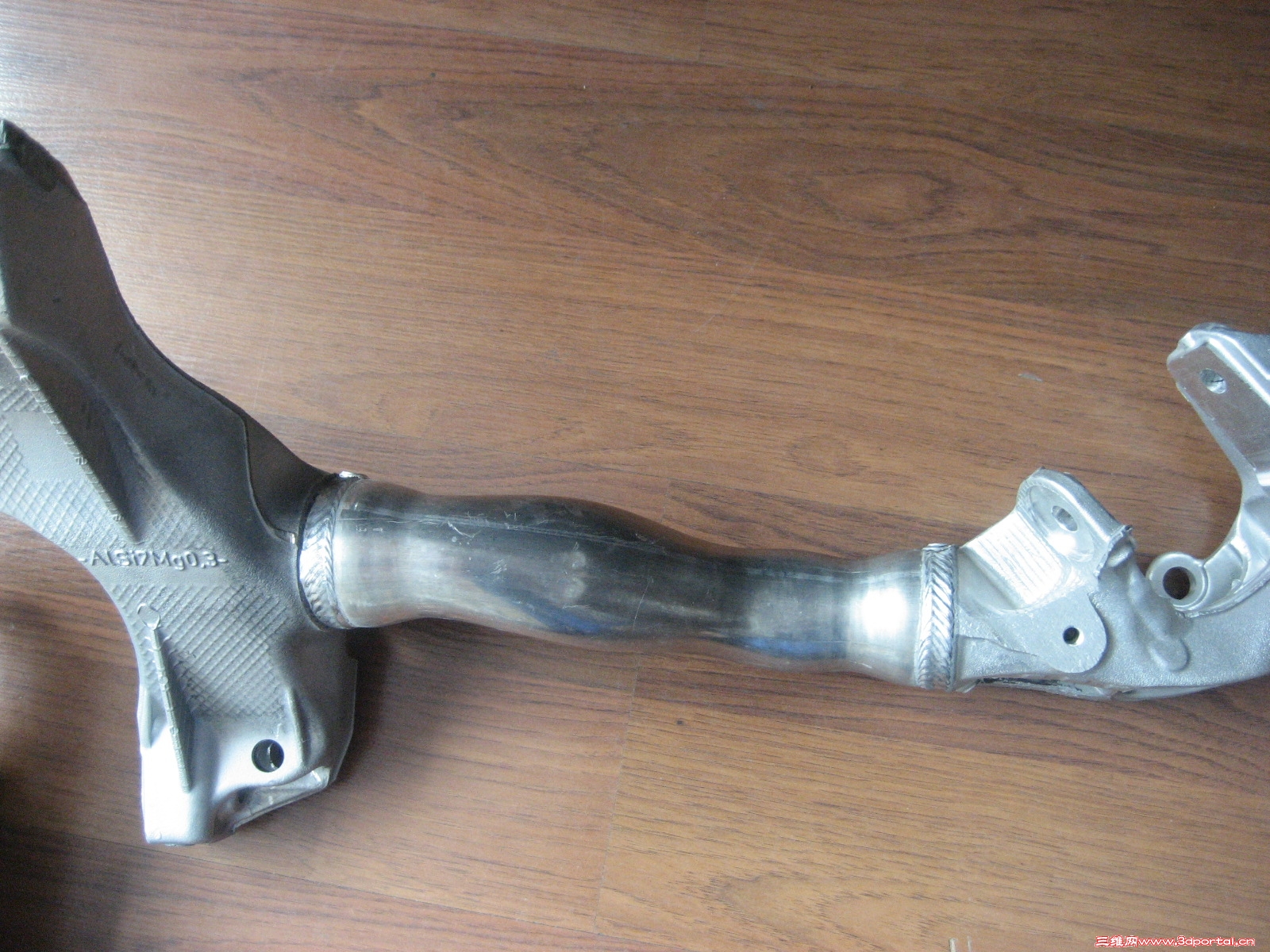

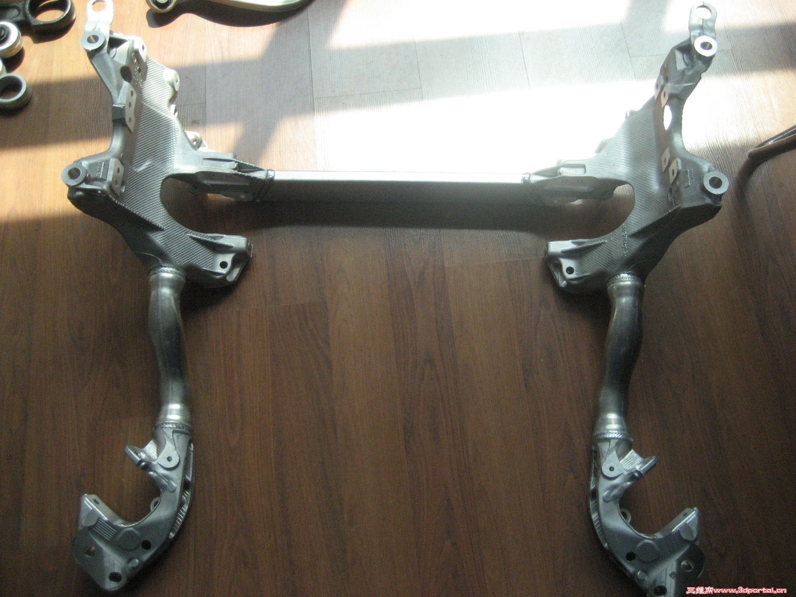

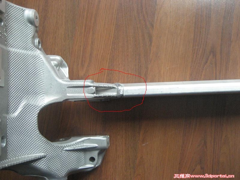

大家帮忙看看这种产品使用什么样的焊接工艺比较好.

材料为铝合金.
发表于 2010-7-21 11:11:56 | 显示全部楼层 来自: 中国山西太原
可采用钨极氩弧焊(TIG)或熔化极氩弧焊(MIG),厚度较大可采用电子束焊,效果较好。
发表于 2010-7-23 06:26:24 | 显示全部楼层 来自: 中国江苏苏州
可以采用交流钨极氩弧焊进行钨极氩弧焊。
发表于 2010-7-23 11:26:50 | 显示全部楼层 来自: 中国上海
用带脉冲的熔化极氩弧焊(MIG)
发表于 2010-7-23 13:35:57 | 显示全部楼层 来自: 中国江苏南京
开扩口,氩弧焊,但工件是圆形,焊接比较困难,最好是工件竖直固定好后,找个老手焊。
发表于 2010-8-25 13:58:15 | 显示全部楼层 来自: 中国上海
采用直接送丝的MIG焊就可以,即保证焊接质量又能保证生产效率
发表于 2010-8-26 17:09:51 | 显示全部楼层 来自: 中国重庆
搅拌摩擦焊,可以焊接铝合金
发表于 2010-8-28 11:34:02 | 显示全部楼层 来自: 中国湖南株洲
是铝合金小铸件吧,适合用交流TIG焊
