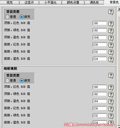

你是在用户默认配置当中设置吗?
9 s" W, X) ?& W  }; W+ Y! H注意有两种显示模式,一种是着色,一种是线框。里面对应有顶部和底部。
- U, K; Y; Y+ J1 u2 U- z- x 1.jpg 7 r  f4 v6 h  b# Y
在首选项,背景。与之对应。; e* s! f( O0 K& Y
2.jpg 4 [/ W' `% P% ]

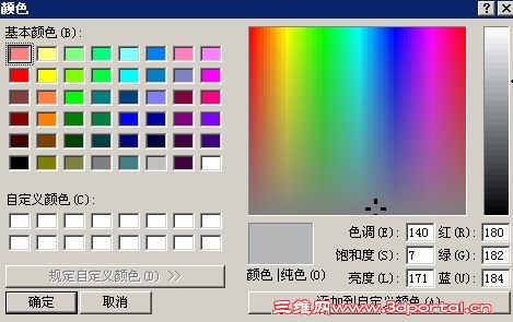

点击顶部或底部改变颜色的框框。就会弹出下面的颜色选择栏。
0 z0 v4 Q1 z+ `你可以自己选择喜欢的颜色。右下角红绿蓝对应的数值也就是此颜色的RGB值。
