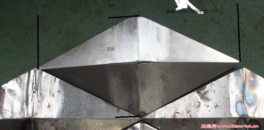

如何用Solidworks绘制棱形(尺寸规格150X300X25mm),材料:冷板t=1.5,棱形的形状见照片附件,先谢谢了。
发表于 2010-7-21 12:25:06 | 显示全部楼层 来自: 中国河北唐山
曲面放样,加厚。

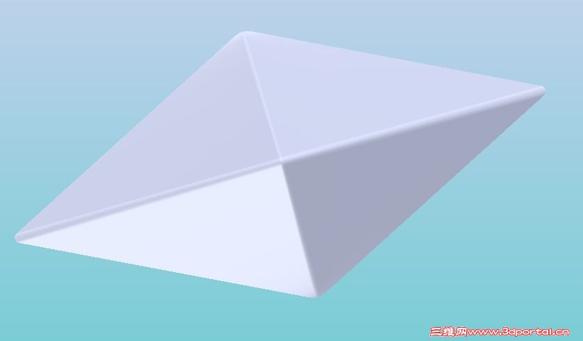

看看这样像吗?
111.zip
229.81 KB, 下载次数: 13

看看这样像吗?
2 Z7 @/ |& t' ^; X4 Q123456bbs999 发表于 2010-7-21 13:37 http://www.3dportal.cn/discuz/images/common/back.gif
是的,我用的SOLIDWORKS2009版本,能否保存低版本再发下,学习下,谢谢了。

SW2009的文件
1.rar
60.32 KB, 下载次数: 5

SW2009的文件
1 O# O" e9 V8 a( [! P12fzj 发表于 2010-7-22 08:50 http://www.3dportal.cn/discuz/images/common/back.gif
非常感谢,学习了。我这是用钣金(厚度t=1.5)生产的,不知能否提供钣金件SW2009,再次感谢。
