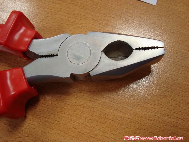

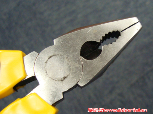

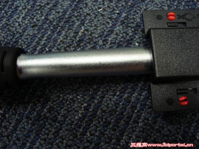

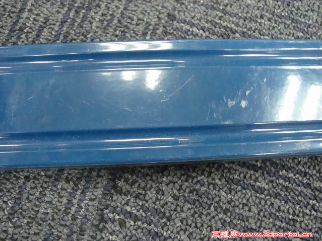

RT,谢谢,电镀 发蓝 等等

发表于 2010-7-21 15:42:57 | 显示全部楼层 来自: 中国辽宁大连
钳子应该是表面电镀,一般是镀铬;那个带塑料件,应该也是电镀件,蓝色的应该是表面喷塑处理的;

发表于 2010-7-22 14:58:18 | 显示全部楼层 来自: 中国山东德州
1、2款好像是镀锌蓝白钝化的,3款是喷涂的,4款象镀镍的。
发表于 2010-7-22 19:23:59 | 显示全部楼层 来自: 中国江苏常州
1/2均是镀铬,都是工具,工具一般都镀铬,耐磨使用时间长;第三个是喷塑或喷漆,从表面破损处可判断表面膜层为有机膜。第四个表面带暗黄色,是镀镍。这些我们都做过,没错的。

发表于 2010-7-30 21:15:43 | 显示全部楼层 来自: 中国山东青岛
1 镀铬;9 S% a# U* E4 j8 X- c6 w5 }2 [
2 镀锌;4 o+ _% Y* A/ ~7 ^' U
3 喷塑;
& I$ w% }6 i( P5 v" }; ~4 M! b4 不锈钢或镀铬
