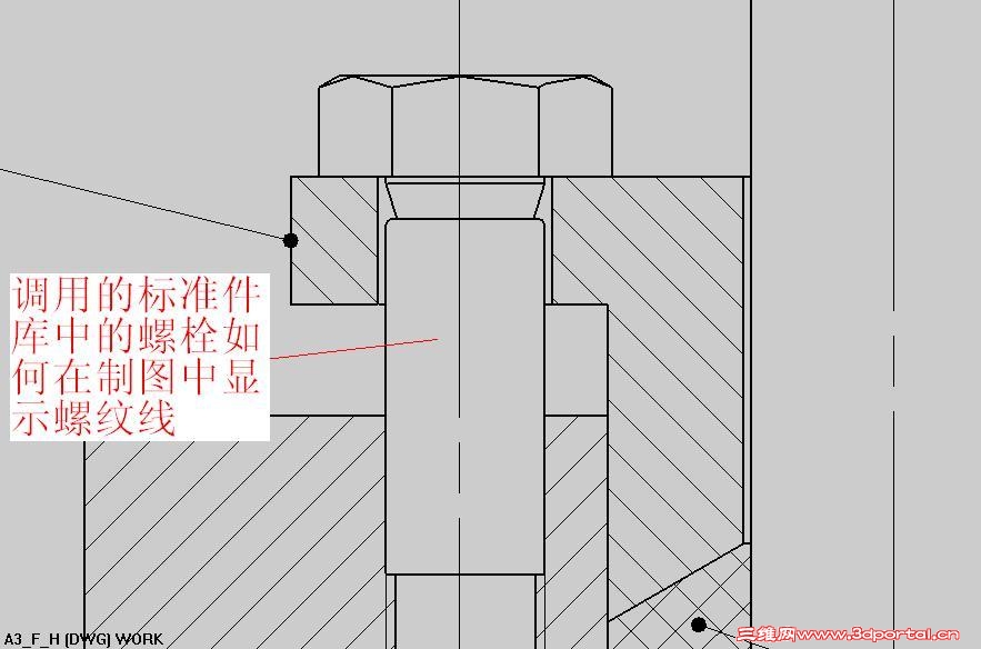

发表于 2010-7-21 15:30:16 | 显示全部楼层 |阅读模式 来自: 中国河北保定
从标准件库中调用的螺栓如何在制图中显示螺纹" s) P+ Z1 x; L; a

我用的是普通的标准件库 请大家指点一下

基本不会显示的,因为做标准件时候,就没有

如果不显示出的工程图就不符合标准了 继续请教大家如何处理

用第三方插件出的标准件可以重新做一下螺纹再出图,建议用6.0.43以后的NX自带标准件库就不会有这种问题了
