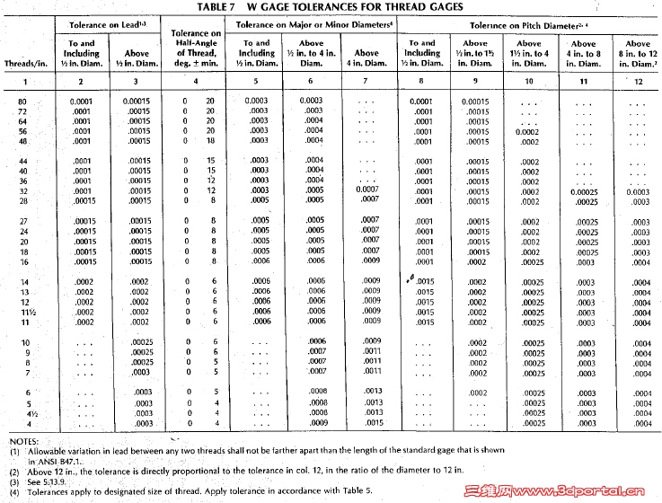

请助美制螺纹塞规的定制尺寸要求是多少???  J. |& l: L! y* o! \
美制螺纹塞规的尺寸是怎么定出来的?有相关的标准吗?
发表于 2010-7-21 16:09:57 | 显示全部楼层 来自: 中国陕西西安
看你的等级了,给你传一个W级美国最高级的公差要求。详情参照ASME B1.2
