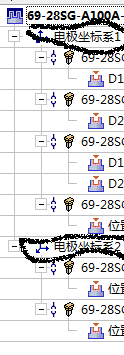

# M  O8 o/ W; ^/ u+ L6 b有没高手给个说明或者图档说明的,多个方向仅添加坐标系而已,如图,怎么个拆法???

做的时候,先选定当前坐标系

5 K4 x' i2 [: {7 Y( U. ^+ }能说的具体点么,出图的时候位置不是乱了么
发表于 2010-7-22 11:29:57 | 显示全部楼层 来自: 中国广东广州
你都已经知道创建多个坐标系了,那就简单了啊,
; f, m* j* M. f0 @- @% M6 W拆第二个方向的电极的时候激活第二个方向的坐标系。  \8 I6 O( r% ]! N9 P" s% i% i( F
至于出图纸是按你激活坐标系作为原来来出数的,不存在位置乱的可能。: L: g/ `: I" H2 G% u
如果说是某些非常特殊的电极,你也可以自己标数啊。

4 t% D: }8 M$ Q+ {) K* L非常感谢你的回答,那你的意思是,每个方向都要复制个坐标系,每个坐标系的原点都要相同么,不同会不会电极坐标有误! U& W' m# p  o# m" u6 E
9 G# J' N9 ~$ P/ e0 D现在的问题是,假如上面的成立,那么出图给的基准图好像还要自己调整,不是么,能给我你的电极装配图档么?

定义多个坐标系即可,使用哪个用哪个,这样不会混乱

5 q% P& p5 Q$ o- ^假如我出图的时候要给基准图,那这个不是还要我们旋转么,要不他生成的基准图都是默认一样的

根据需要,多做几个基准平面。
