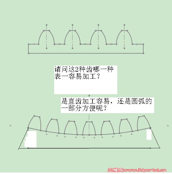

问题见图片6 A, A3 F$ y8 H3 s, H6 i/ U
# |. V# K' @* p5 s9 R
一种是直排的齿轮,一种是带一定圆弧的齿轮?3 Y8 T8 U7 _8 s( T9 F
  c4 X+ ~  M) i1 b4 h6 h懂机加工的说说?

肯定是直线的方便加工啊,圆弧机加的话估计要四轴机床,但是具体还是看工艺的安排!

楼主的示意图好像不对,母线为直线的齿轮没有渐开线.应该是直线.

就普通直齿轮本身而言(不论齿条还是圆柱齿轮),不存在加工的难易;齿轮加工最常用的两种方法就是滚齿和磨齿,有相应的设备和刀具,齿轮加工就没问题。
3 {8 k2 ^/ ^/ N( F  e+ B% I# I9 Q齿轮加工的难易主要由设计零件的结构和材料决定,因为加工需要根据零件结构和材料考虑加工范围、定位夹紧、刀具选型和刀具避让等因素。

请问楼主:是什么齿形?渐开线的还是摆线的,或是其它的?

就是一般的齿轮

不存在什么问题,只是你的刀具选择好就行了

应该先搞清楚是什么齿形的齿轮,对于齿条而言,渐开线齿形是直线,而不是您所画的曲线,如果是其它齿形就不能采用普通齿轮的加工方法了。
