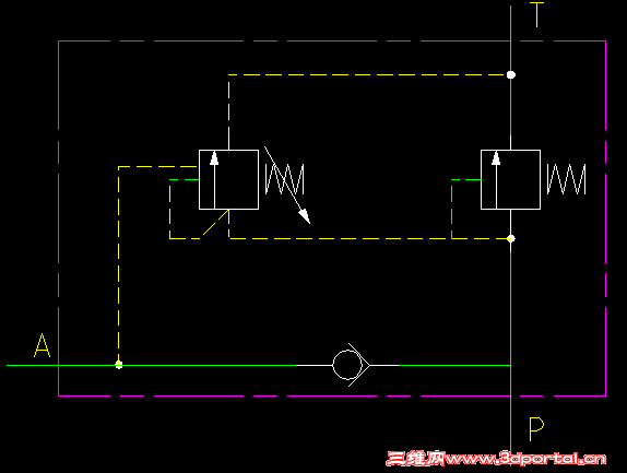

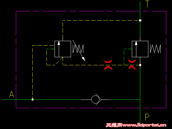

( @, N6 @$ d2 J$ @请教一下,如图所示的原理图,它最终功能是实现恒压的效果,是一个卸荷溢流阀的原理,其工作原理是什么?

是不是出口压力与溢流阀弹簧压力相平衡

这是哪里的原理图,标准的不是这样画的。

定压溢流作用:在定量泵节流调节系统中,定量泵提供的是恒定流量。当系统压力增大时,会使流量需求减小。此时溢流阀开启,使多余流量溢回油箱,保证溢流阀进口压力,即泵出口压力恒定(阀口常随压力波动开启)。
7 u& l. U9 `, H6 H% q' U5 I    安全保护作用:系统正常工作时,阀门关闭。只有负载超过规定的极限(系统压力超过调定压力)时开启溢流,进行过载保护,使系统压力不再增加(通常使溢流阀的调定压力比系统最高工作压力高10%~20%)。

怎么感觉多了一个溢流阀?

原理其实真的很简单啊* F  }; k/ `& J+ b9 }) X& l) B
工作时候做 溢流阀而已
* C$ R0 N( O0 m/ }1 S4 E3 z, d不工作的时候  可以卸荷。 直接接通油箱。
9 N, }1 j( y; J9 z8 |! n3 M  a左边的溢流阀 压力 比右边的小。  左边的阀接控制油路,右边的接 主油路。

( H6 K* o. a' j  V感觉不是一般情况下的画法啊,右边的溢流阀也是吗?
