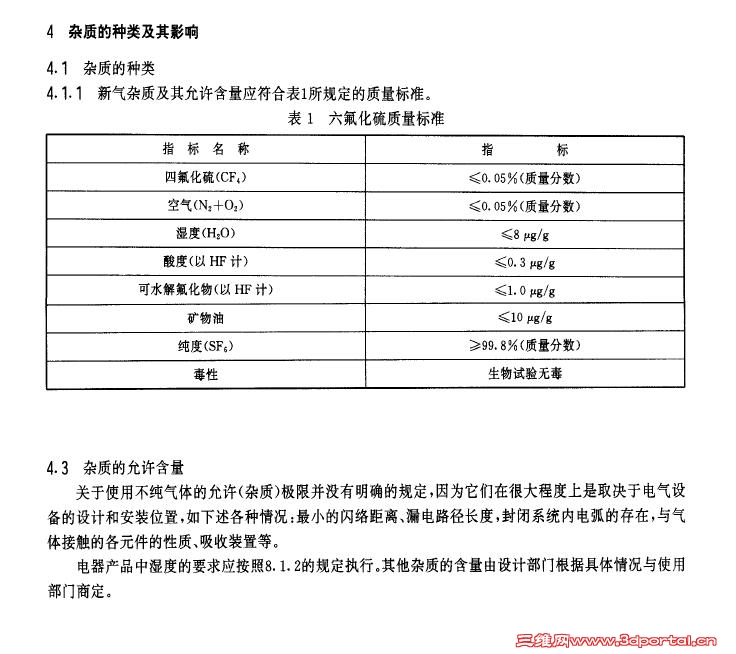

高压电器用sf6纯度要达到多少,我们用的气体有时会有局部放电。不知为什么所以怀疑气体有问题

关于六氟化硫电气设备中气体的杂质:

一般六氟化硫的正规产品是可以满足电气性能要求的,关键是生产工艺要科学、控制要严谨
