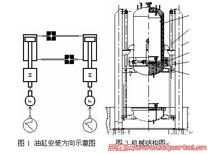

系统的机械结构如图所示,两根竖直方向的油缸带压力容器釜盖上行或下行,压力容器釜盖两边有两个耳朵,两个耳朵内侧有滚轮分别沿导向柱随油缸上下行而滚动。现在的现场有时会出现油缸抖动,或者喀嚓的声音,怀疑主要是两缸不同步造成的,象这样的系统大家从经济的角度考虑,应该用什么同步回路/  希望大家图文并茂的描述一下,谢谢!!另外大家可以参考帖子http://www.3dportal.cn/discuz/viewthread.php?tid=922510看一下关于该系统的其他描述。

是否可以采用分流马达呢?
; U. r0 R$ Y: @+ K3 I; z* e成本高一点
发表于 2010-7-22 09:24:27 | 显示全部楼层 来自: 中国宁夏银川
把滚轮换成一侧齿轮、齿条,一侧链条、链论;再加上一台同步阀。这样成本会很低的。

发表于 2010-7-24 07:07:32 | 显示全部楼层 来自: 中国江苏泰州
节流阀同步 .分流阀加齿轮齿条同步

不知道你的油缸是否每次形成到底,不过不到底需要考虑累计误差。还有你这个上面可能需要安装平衡阀

节流阀  通过调整达到同步  最省钱

可调节流阀,调同步,成本可能低
( K  C% K2 P' P* j. b  e# u8 ~8 f
$ U3 _8 l) {: G5 Z9 |9 g- S) E1# lszdyx ) a# o  _4 r$ @7 Q- l
! ^6 n% u' @8 \; B
/ f3 z9 m' |6 x1 z+ |, v7 a同步的方法简单的可以分成4类 6 ?* y* g% J8 h3 T4 J
1. 伺服阀控制,比较精确但是也比较昂贵。没有累计误差。/ o( |: n1 F; n$ c3 y% J  q' [
2.比例阀控制系统,经济性居中把。比较符合把。长时间有累积误差; y3 U# q7 @& ]* E) ~% {5 f( i1 D
3.分流阀类,属于简单的分类。累计误差比较大。
0 K* w% G& \+ Q- n* s, F4.机械联接类的, 用机械传动比较精确。
( j% q0 H: O9 H3 ~& \7 g" I流行方法是,普通液压阀类 跟机械联接混合。用机械联接消除累计误差,机械联接,不起传动作用。比较实用。# a6 Z9 g+ v  B% l, P7 a3 @
记得我们厂用的是 两个液压缸分别带动一齿条,齿条下面有齿轮。6 e9 q1 y( i# D: {' P# a1 ^& N
两个齿轮 用联接轴 进行联接。 8 _  E! K) a$ [: |* g- x% Q5 ^
# h. V8 s1 K; Z$ Y6 H; g8 i8 T4 c1 C
这样的话, 液压缸的伸缩位置,可以用轮齿系统控制。 比较精确
发表于 2010-8-20 12:10:36 | 显示全部楼层 来自: 中国江苏苏州
新的时候有这样的情况吗?平衡度,两个油压表压力可能不一样,带来速度和力度也不一样,
